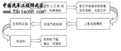

  从图1所表现的装配工艺过程看到,从零件清洗到发动机入库,硅橡胶平面密封剂应用时涉及到中间许多工艺步骤,我们深入研究每一个工艺步骤,提炼出对发动机用硅橡胶平面密封剂工艺性的要求,对保证发动机密封性有着重要意义。
  与密封胶相关的发动机装配工艺流程
