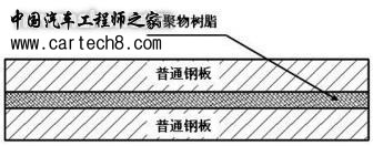

  最通用的复合减振板是由上下的对称的普通钢板与中间的高聚物树脂组成,中间层被上下基板约束,形成约束阻尼结构,如图1所示。中间层是具有较高损耗因子的高聚物树脂,如聚酯(PE)、聚丙烯(PP)、尼龙(NY)及聚三甲基戊烯(TXP)等。基板的厚度一般为0.15~1.6 mm,中间层的厚度一般为0.03~0.1 mm。普通钢板提供强度及刚度,中间高聚物层则可吸收振动和噪音。
  图1 复合减振板的结构示意图

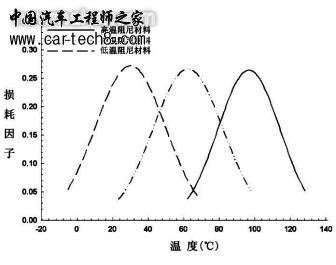

  所谓阻尼材料,就是指玻璃态转变温度区与使用温度相重合的高分子粘弹性材料。聚合物在玻璃态时模量很高,分子几乎不能运动,难以损耗能量。而聚合物在高弹态时,分子运动容易,不易吸收足够的机械能。当聚合物在玻璃态时受外力作用产生周期变形时,迫使分子链段产生相对位移,通过分子间的内摩擦,把一部分的机械能转变为热能而消耗,从而起到阻尼减振作用。复合减振板就是通过具有高损耗因子的阻尼层吸收能量而达到减振降噪的目的,而其适用强度和适用温度取决于高聚物剪切强度和最大损耗因子。阻尼层的损耗因子随着温度的变化而变化,如图2所示,复合减振板最佳使用温度区域是在玻璃态转变温度区域。
  图2 不同树脂阻尼特性与温度的关系

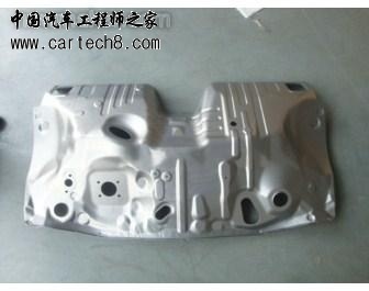

  减振板在保持原有强度、刚度的基础上,具有等厚度钢板不具备的优异阻尼减振特性。复合减振板不仅具有结构作用,更具有减振的功能,可以减少隔音吸音附件,起到功能轻量化。从20世纪90年代,树脂复合减振钢板开始受到发达国家的广泛关注并成功运用于部分的汽车冲压零部件。目前,减振钢板在国外车型上应用较多,且其零部件的工艺及技术已相当成熟,尤其日本、美国已实现规模化生产。在国内减振的应用还处于起步阶段,只在部分零部件得到应用,且应用还受到一定的限制。在汽车上,减振钢板主要应用于油底壳、发动机罩盖、正时齿轮盖、曲轴、箱罩盖、水泵支架、摇臂罩、挡泥板、底和轮罩等零部件上。表1是减振钢板在一些汽车品牌上的应用。长城汽车公司也开始将减振钢板应用于一些零部件,图3是试制成功的长城某款车型的前围板。
  图3 长城某款车型的前围板
