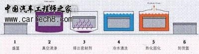

  目前,国内外在铝铸件生产中,普遍采取的是真空加压浸渗法。这项工艺主要在真空压力罐中进行,按工艺流程可分为前处理、浸渗处理和后处理三个阶段。其各个步骤主要包括:前处理也称微孔预处理,主要是对铸件做脱脂、清洗,再经干燥后以备下一道工序所用;实施浸渗处理的第一步是将工件置于盛篮中,然后将盛篮置于浸渗罐中;将浸渗罐抽真空,以除去部件孔隙中的气体;将密封胶从储液箱输送至浸渗罐,并淹没仍处于真空下的部件;再次将浸渗罐抽真空,以除去密封胶中的气体;释放真空并用压缩空气对浸渗罐加压,这有助于推动密封胶进入孔隙;释放压力,将密封胶输回储液箱;后处理主要是移走部件,甩干、冲洗并完成固化等操作。

  后处理是将工件滴干、清洗并放人固化炉中固化,使进入铸件孔隙的浸渗剂由液态向固态转变,形成坚实的固化膜。固化温度一般设定为80~90 ℃,或在室温(25 ℃以上)下放置24 h。如铸件在300 ℃以上条件使用,宜先在80 ℃温度下固化2 h,接着在110 ℃温度下继续固化1 h。图1是真空加压浸渗工艺的流程示意图。
  图1  真空加压浸渗工艺流程
