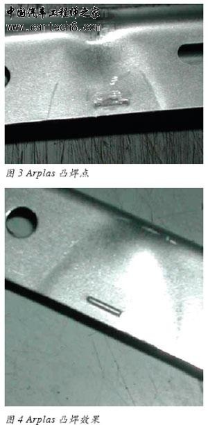

  在轿车四门的结构设计中,由于门内板与门框件的连接在窗框内侧的切边尺寸很窄(约为7mm),采用点焊工艺会有很大的困难,经常造成半点焊、假焊或虚焊。所以在POLO车的该位置处采用了Arplas凸焊技术,很好地解决了因为边缘窄对焊点布置带来的困难,并且焊点表面无焊痕,效果非常好(图3、图4)。
  Arplas凸焊具有以下优点:
  ●  外覆盖件表面几乎看不见焊痕;
  ●  不损坏表面镀层(镀Zn层及Bonazinc镀层);
  ●  焊后不需要后道打磨工序;
  ●  可满足焊接对边缘尺寸的要求;
  ●  可达到与电阻焊相同的焊接强度。
