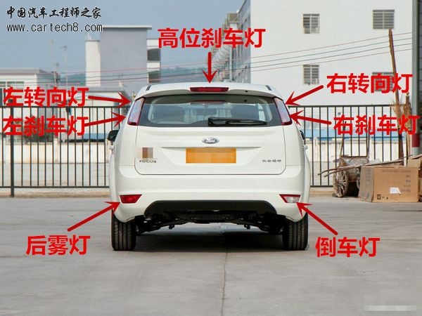

    汽车车灯的位置分布有没有详细介绍
    类似下面这张图的介绍
    汽车构造车灯里面的知识好旧

    如果就关心整车上灯的位置,那就就看看GB4785 和 GB 18408
    如果就关心整车上灯的位置,那就就看看GB4785 和 GB 18408.
    谢谢

    网上搜索一下,有一份海拉的车灯法规介绍资料。很不错。

    不同的车肯定不一样。找具体车型的公告图看下,如果能找到的话。
