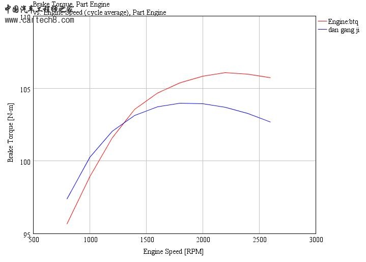

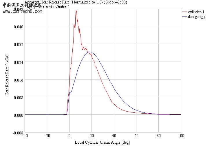

    因为我要测柴油机的排放,用的是GT-POWER内的6缸机模型,把原模型里面的燃烧模型换成了DIJET燃烧模型,但是DIJET模型出来的放热率曲线和外特性曲线跟原来的差别挺多的,调DIJET模型里的参数还是得不到原模型的曲线,尤其是放热率曲线。DIJET模型的放热率曲线的最高点提前了很多,有办法能把它推迟到原来的那个角度吗?谢谢!
    蓝色曲线为原模型曲线
    蓝色曲线为原模型曲线
    蓝色曲线为原模型曲线
    蓝色曲线为原模型曲线

    DIJET属于预测模型,需要设置的参数较复杂,建议你可以用比较常用的Wiebe模型

    柴油机一般不用韦伯模型,最好是有试验得到的缸圧曲线,反向计算得到放热率,这样比较准确。

     楼主| 发表于 13-5-2015 08:51:58 | 显示全部楼层
    谢谢,但是wiebe测不了排放,我需要测排放物的

     楼主| 发表于 13-5-2015 08:52:41 | 显示全部楼层
    谢谢,只是我手上根本没有试验数据
