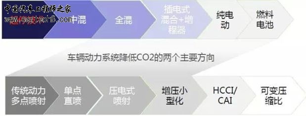

  就目前来看,降低油耗有两个主要途径。一个是从微混到纯电动,再到燃料电池的新能源路线;另一个是追求理想喷射燃烧的技术升级路线。两种途径都需要较高的技术,而启停技术作为混动雏形,对技术要求并不是很高,因此受到青睐。
getimg.php?url=http%3A%2F%2Fwww0.autoimg.cn%2Fzx%2FBlog%2FContent%2F2015%2F4%2F15%2F2015041512323591678.jpg
  目前两种主要的降低油耗途径

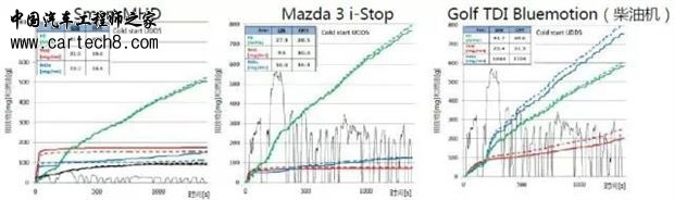

  美国一家测试机构也曾针对上面三款启停车型进行冷启动试验,该实验在UDDS(美国联邦测试程序)循环下进行。可以看出三款车型中启停功能均起到了降低油耗的作用(实线为启动启停功能,虚线为关闭启停功能)。

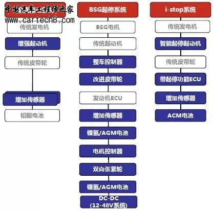

  另外,这套系统的耐久性和匹配性也有很大的关系。这就要求发动机在前期开发时必须考虑到发动机和起动机、蓄电池等之间的关系。其实目前启停技术也分为三种,分别为增强启动系统、BSG启停系统和i-stop启停系统。其改进的部分可见下图。
getimg.php?url=http%3A%2F%2Fwww1.autoimg.cn%2Fzx%2FBlog%2FContent%2F2015%2F4%2F15%2F2015041512344579414.jpg
  从图中看得出,BSG启停系统的改进最多,一方面是由于其工作原理差异,另一方面也看得出其在发动机研发之初就充分考虑到这套启停系统的可靠性、灵敏性等方面。但就目前绝大部分品牌使用的是增强启动系统,因为其增加零部件数量较少,技术难度低,成本也较低,所以推广起来有优势。而目前采用BSG技术的只有少数几家,例如通用、日产、东风、奇瑞等。而i-stop系统只有马自达一家在使用。
