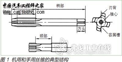

  1.丝锥的结构
  一般机用和手用丝锥的典型结构如图1所示。

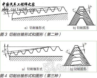

  (2)切削锥齿形大径、中径与丝锥校准部分大径成同一锥角Kr,如图3所示。齿侧刃切削厚度通过下列公式计算:
  ac=(P/N)tanKr sin(α/2)(2)
  其中,α是牙型角。
  (3)切削锥齿形中径与校准部分大径成锥角Kr,而切削锥顶面与大径成锥角Kr,如图4所示。切削厚度仍可以分别借用公式(1)以及(2)计算。
  第一种切削图形工艺性好,但切出的螺纹质量一般,常用于手用丝锥、机用丝锥及螺母丝锥,第二、三种切出的螺纹表面质量好,常用于板牙精铰等高质量切削用丝锥。

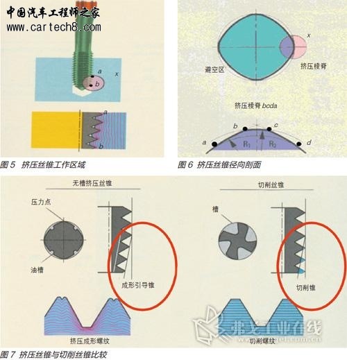

  挤压丝锥的几何形状及工作原理
  丝锥分为切削丝锥和挤压丝锥,挤压丝锥顾名思义就是螺纹孔在加工过程中靠挤压成形。
  挤压丝锥工作区域带有锥度ab(见图5),以便使工件材料逐步产生塑性变形。径向剖面一般是多棱形(3、4、6棱等),图6所示为4棱形。径向剖面多棱形随锥度部分各剖面直径的变化而变化,但剖面形状基本不变。径向棱脊区abcda(见图6)为参与挤压的工作部分。
  挤压丝锥与切削丝锥比较
  挤压丝锥与切削丝锥比较如图7所示。
  1.工作部分
  切削丝锥具有不完全螺纹牙型切削齿及容屑槽,切削齿逐步切入,切屑由容屑槽排出。挤压丝锥具有完全螺纹牙型挤压引导锥,逐步挤入,无切屑产生。
  2.丝锥径向剖面
  切削丝锥呈圆形,有容屑槽。挤压丝锥呈多棱形,依靠棱脊(压力点)参与挤压,无容屑槽,需要时可设油槽。
  3.加工后的螺纹
  切削螺纹金属组织纤维是被切断的,齿顶平直。挤压螺纹金属组织纤维是连续的,齿顶呈“M”状,挤压螺纹齿顶是不平整的。
  挤压加工螺纹的优点
  挤压加工螺纹的优点如下:挤压丝锥加工螺纹是一种先进的无屑成形(塑性变形)加工工艺;挤压加工螺纹无切屑,不会乱扣,不易出现偏摆,螺纹孔不会扩大,螺纹精度最高可达4H级;挤压螺纹表面粗糙度比切削螺纹下降了1~2级;无切削刃,故无崩刃现象,丝锥寿命高,是普通丝锥的2~40倍;挤压螺纹其金属组织纤维是连续的而不是切断的,其强度比切削螺纹提高了30%~40%,由于挤压的冷作硬化作用,螺纹表面硬度比心部提高了40%~50%,螺纹表面耐磨性优于切削螺纹;无容屑槽的刚性设计,丝锥强度高,特别是M6以下的丝锥能承受较大的转矩而不易折断;挤压螺纹时的线速度可以比普通丝锥高。
  挤压丝锥的应用范围
  高速钢(HHS)挤压丝锥品种、规格繁多,应用非常广泛。硬质合金挤压丝锥始于20世纪90年代,受外径的限制,尺寸不能很大。
  挤压丝锥主要适用于延伸率δ≥10%的钢、不锈钢和有色金属及Si含量≤10%的铝硅合金的内螺纹通孔或盲孔的挤压加工。
  挤压丝锥广泛应用于汽车化油器、刹车阀铝合金件、电子工业M6以下的各种螺纹攻螺纹、石油工业、机车工业和航空工业飞机起落架等。

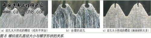

  挤压力与螺纹底孔的关系
  挤压力与下述因素有关:材料的延伸率δ(%)、硬度的高低;挤压丝锥铲背量的大小;挤压引导锥的大小;挤压丝锥螺距的大小;挤压速度的高低;挤压螺纹底径的大小。螺纹底孔直径的减小将使挤压力提高,我们设计推荐的螺纹底孔直径基于挤压过程金属体积不变原理,挤压成形螺牙高度约为理论高度的70%,计算得到螺纹底孔直径。为了挤压工作顺利进行,应严格控制螺纹底孔直径的公差。
  螺纹底孔大意味着要挤压的材料要小,相反要挤压的余量要大,螺纹底孔直径大小与螺牙形状的关系如图8所示,挤压成形实例如图9所示。
