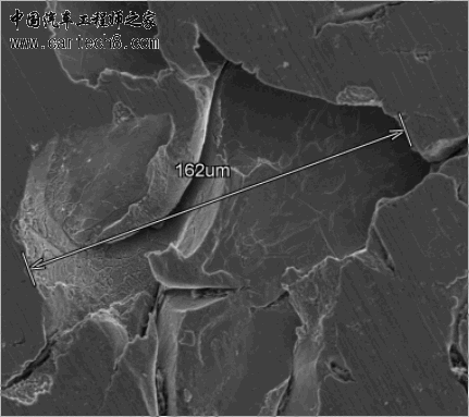

各位好,新人新帖,想要请教大家一个关于缸盖面密封方面的问题。最近我司在加工缸体顶面时,检测发现顶面存在类似脱碳的凹坑,凹坑比较密集,在显微镜下观测测量直径最大有0.1mm。从电镜来看,这些坑洞应该都是不连续不管穿的小凹坑,这些小凹坑对顶面缸盖垫片的密封有多大的影响?有没有定性或者定量的具体分析方法?通过粗糙度仪测量凹坑深度有的已经达到30-40um,所以粗糙度Rmax超差了。欢迎各位高手不吝赐教,给以指点,谢谢!

    缸盖和机体之间应该靠缸盖垫片密封,缸盖垫片的密封位置在气缸套封火圈、上下油孔和水孔。如果机体缺陷位置不在这些密封位置,应该对密封性没有影响。

    装配气缸垫做个面压试验,看看各密封部位面压分布是不是连续。

    这个问题好久了,也没见到楼主回来说一下,有些个人的看法,请大家指教
    碰见过类似的检测问题,缸体上顶面是大平面,一般是平面铣做出来的(盘铣刀,粗铣、精铣),粗糙度很容易达到,Ra3.2,不能再低了。
    你这个缸体有直径0.1mm的凹坑,如果是比较密集,应是肉眼可见的,楼主说深度超过了30-40um,也应是缺陷;
    这个件首先,是不合格的;其次试装机阶段能不能接着用,个人认为有以下意见,请参考:
    1、加工一般不会出现这类问题,应该是缸体毛坯的缺陷;
    2、对于密封,要看缺陷所在的位置:①、在缸孔的密封位置(垫片封气的凸筋处),不行;②、水道密封凸筋,不严重的,可行;③、与垫片其他接触位置,可行
    3、三楼所说的面压试验一般是对垫片的密封效果进行验证的,缸孔处一般是全凸筋结构,水道处是半凸筋结构;面压纸上的连续压痕,可以证明由于垫片的密封是连续有效的,小缺陷处不一定能够反映出来。并且面压的设备一般在垫片厂有,主机厂少。
