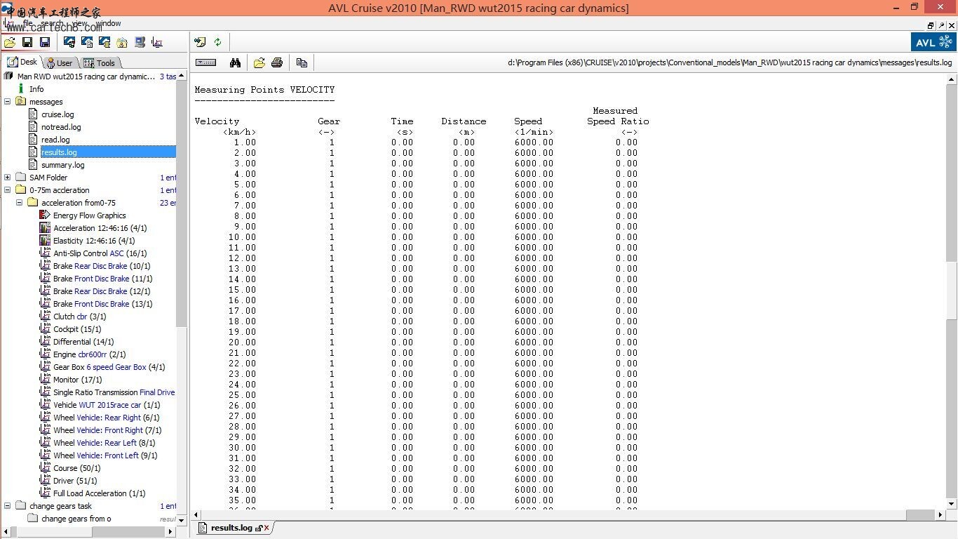

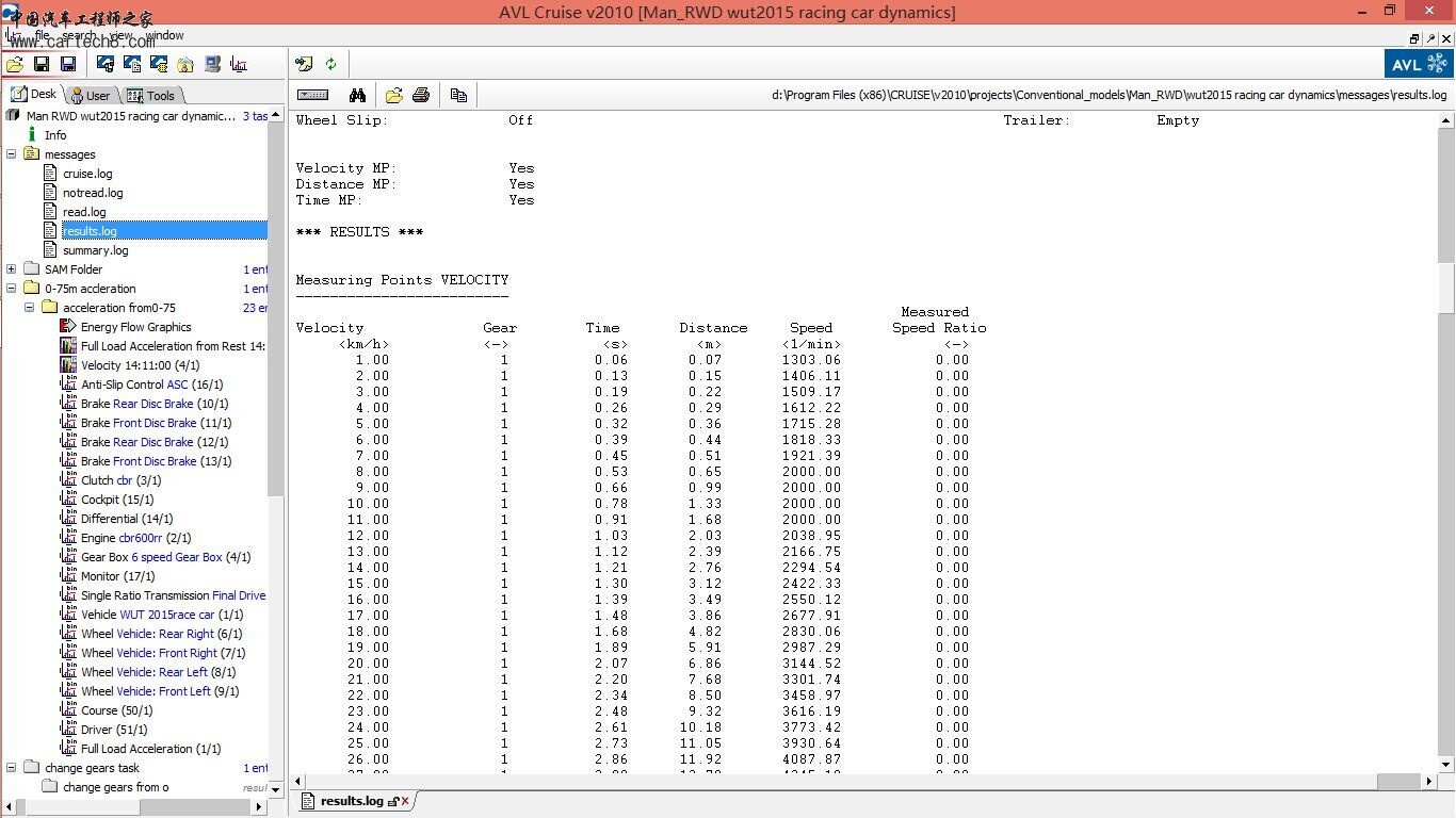

    我在engine中设置的idle speed就是2000转了,full load acceleration中用的是shifting gears from standstill,按照转速换挡,转速设置的10000转,仿真出来起步的时候只有一千三百多转,这明显有问题啊...我们实际情况是发动机从6000转挂一档弹射起步,仿真出来结果却和实际情况不一样。。这是到底是哪里出了问题额可以请教一下吗?
    仿真结果截图
    仿真结果截图

     楼主| 发表于 2-5-2015 10:02:27 | 显示全部楼层
    如果仿真用elasticity的话是从6000转开始的,不过这个并不能换挡。。并且最初速度逐渐上升,距离和时间并没有增加。。这可能是哪里有问题?

     楼主| 发表于 2-5-2015 10:03:15 | 显示全部楼层
    具体细节见下图
    18-7-2015 22:50
  • 签到天数: 5 天
     楼主| 发表于 2-5-2015 10:07:48 | 显示全部楼层
    具体细节见下图
