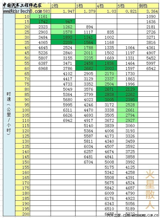

  这里用网友“火星散人”计算的某车型行驶速度-发动机转速-挡位对照表进行分析:
getimg.php?url=http%3A%2F%2Fwww1.autoimg.cn%2Fzx%2FBlog%2FContent%2F2015%2F5%2F4%2F2015050414473867917.jpg
  当车速=30km/h,对应的各挡位转速分别是:1挡转速=3484rpm、2挡转速=1893rpm、3挡转速=1341rpm、4挡转速=1002rpm。如果此时是2挡行驶,需要换成3挡,我们在踩下离合器退挡时带来的变化是:汽车在空挡状态下以惯性方式继续滑行、发动机转速下降、动力链的前段和后段处于分开状态;接着我们推上新挡位松开离合器时可能在动力链的前段和后段出现下列变化:a、当发动机转速下降到1300rpm左右时,上3挡(30km/h匹配转速是1341rpm)、松开离合器时不发生顿挫;上4挡(30km/h匹配转速是1002rpm)、松开离合器时不发生顿挫。b、当发动机转速下降到1000rpm左右时,上3挡、松开离合器时发生顿挫、发动机转速跳到1300rpm左右;上4挡、松开离合器时不发生顿挫(发动机转速维持在1000rpm左右)。
  由此可见,升挡过程是通过新挡位的齿速比重新建立一个新的行驶速度和发动机转速匹配的过程。如果结合时发动机转速过低,汽车总动力链需要消耗一定的动力把发动机转速拉高到与挡位匹配的转速范围,损耗的动力和发动机的反作用力会导致车速突然减慢(顿),新的动力链建立后发动机的输出动力又使车速突然变稳(挫)。两个过程加在一起就是我们感受到的“顿挫”。还有一个问题,就是车速变慢的过程很短暂,如果此时的发动机输出扭矩不足以支持整个动力链的驱动力需要,车速只会“顿”一下后继续减慢,不会出现再“挫”一下的感觉。所以,我们还需要探讨另一个变化:前后两段动力链的扭矩变化。

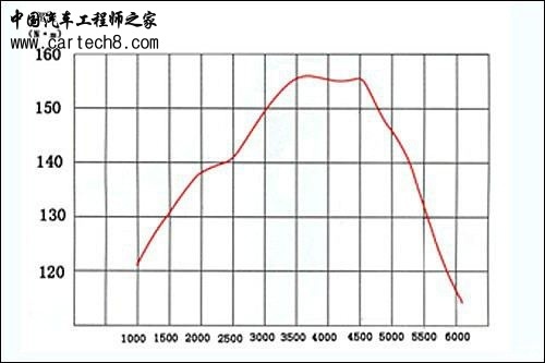

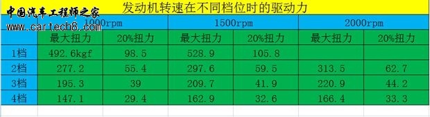

  这是捷达车搭载的1.6L发动机的扭矩曲线图。全负荷条件下发动机在1000rpm时输出的最大扭矩=122N・m、1500rpm时=131N・m、2000rpm时=138N・m,根据前面说客里介绍的驱动力计算公式计算出相应转速下的最大驱动力和20%的最大驱动力是:
getimg.php?url=http%3A%2F%2Fwww0.autoimg.cn%2Fzx%2FBlog%2FContent%2F2015%2F5%2F4%2F2015050414485459218.jpg
  捷达车在30km/h时的行驶阻力(二个乘员,无坡度路面)=16.626kgf,表中显示的各挡位对应转速下的20%最大驱动力均超过捷达车的行驶阻力。当换挡时变速箱齿轮结合瞬间,发动机在新的挡位匹配转速下所提供的扭矩形成的驱动力足以使行驶速度重新稳定,所以会出现一个“挫”的感觉。
