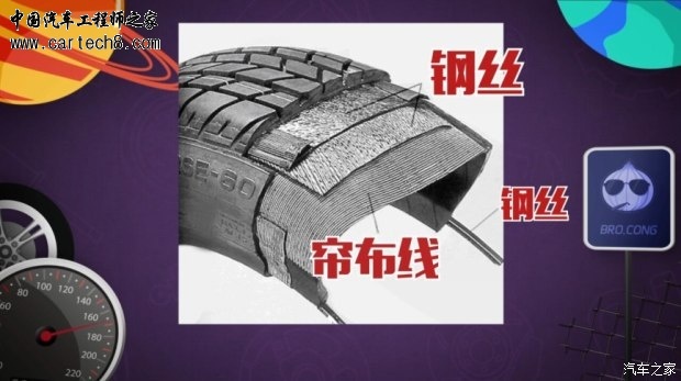

  那么不同品牌这些区别是怎么造成的呢,最核心就是轮胎的材质。各种各样的轮胎主要是由3种材料构成,橡胶,钢丝,帘布线。钢丝、帘布线的设计、质量以及用料决定着轮胎结构的稳定。

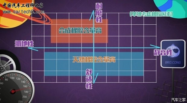

  而最重要的就是橡胶配方。为什么米其林的胎普遍偏软,普利司通、固特异一般感觉比较硬,可以说配方成分很大程度上决定了轮胎的品牌特性。通常来说合成橡胶所占的百分比越高那么轮胎越耐磨;天然橡胶含量越高那么这个轮胎的舒适性、抓地力等就越好,缺点是不耐磨。除了橡胶外还有一些其他元素,比如硅,它可以提高抓地力和摩擦力。当然,还有各个品牌的神秘配方。

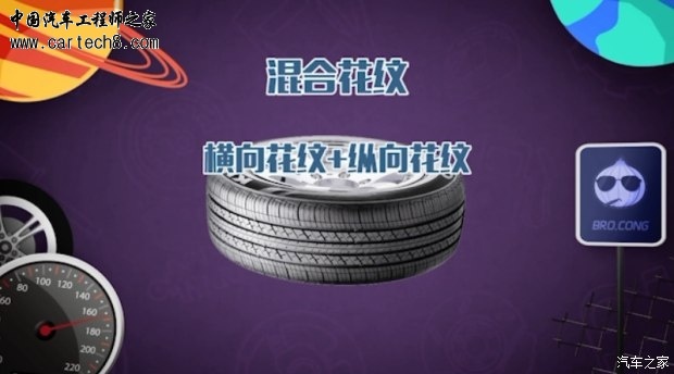

  我们常见的轿车花纹都是混合花纹,混合花纹中包含横向与纵向花纹,这样设计的原因很简单,就是想让各种性能达到一种平衡。全部都是一种花纹的轮胎在平常很难见到(EAGLE F1貌似就是一种斜的,出货量还挺大的),葱哥的漂移拖拉机是横向花纹的,当年F1上面用的是纵向花纹的。
