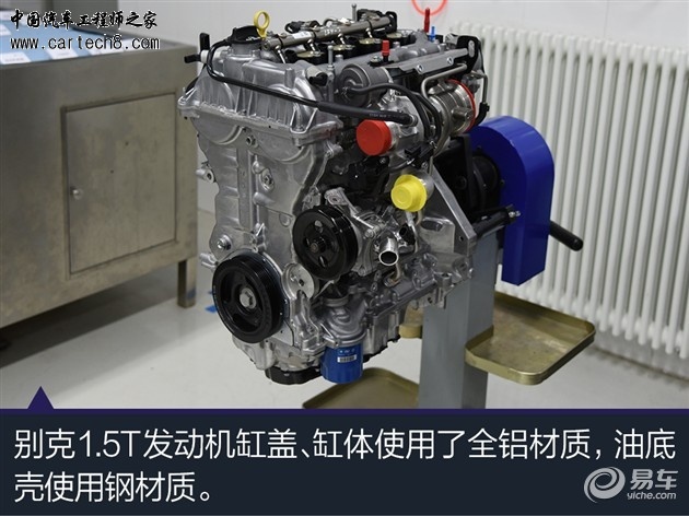

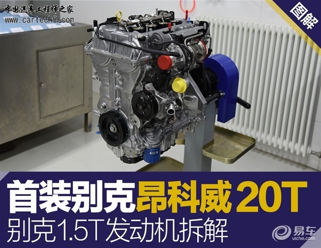

  近日昂科威20T正式上市,这款车型装备的1.5T SIDI发动机是别克Ecotec家族最强的一员,124kW的最大功率、250Nm的最大扭矩甚至超过了大多数2.5L自然吸气发动机的数据。今天我们拆解了一台发动机,看看它有什么亮点。
  别克1.5T发动机使用了全铝缸盖和缸体,有助于散热和重量控制。油底壳则使用了钢制材料以增强强度。

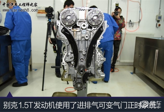

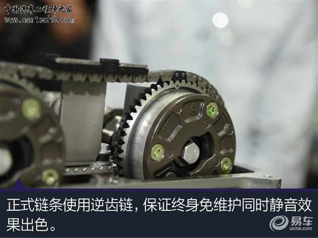

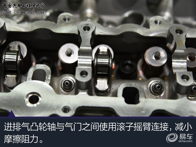

  进排气可变气门正时系统技术比较成熟,各种车企发动机也都采用了该技术来改善油耗与低扭表现,别克1.5T发动机正时链条使用了逆齿链,保证终身免维护,还降低了噪音。

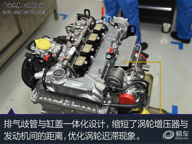

  缸盖/排气一体化设计减重的同时,还可以让涡轮增压器位置更靠近发动机,优化涡轮迟滞现象。

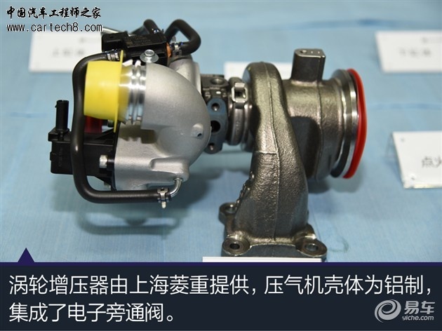

  别克1.5T发动机的涡轮增压器由上海菱重提供,小涡轮设计使得发动机在1600转时就可以提供最大扭矩的90%。

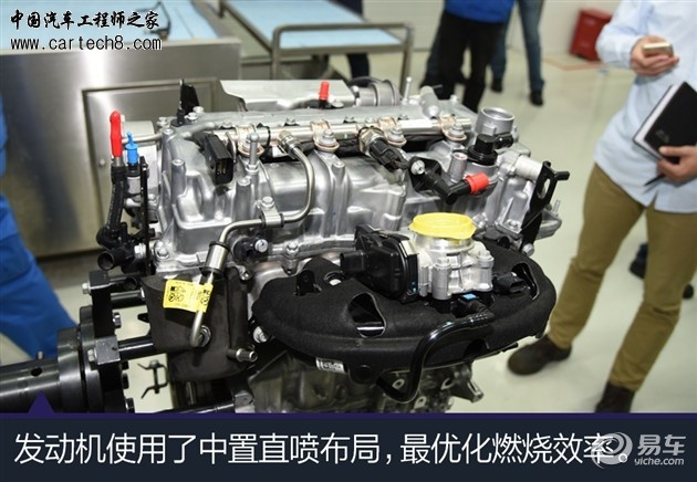

  别克1.5T发动机使用了中置直喷布局,这种摆放方式可使燃油雾化更均匀,避免了"湿壁现象",降低油耗。

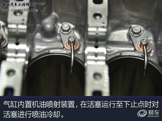

    机油冷却活塞是一直在喷油吗?

    发表于 3-7-2015 15:55:39 | 显示全部楼层
    林曦1991 发表于 1-7-2015 20:16
    机油冷却活塞是一直在喷油吗?
    你指的是活塞冷却喷嘴吗?

    发表于 5-7-2015 00:17:01 | 显示全部楼层
    lanxingsunff004 发表于 3-7-2015 15:55
    你指的是活塞冷却喷嘴吗?
    是的,想把它设计成间断喷射

    发表于 10-7-2015 14:02:13 | 显示全部楼层
    间断式是,可控喷嘴!!!

    发表于 28-10-2015 16:22:19 | 显示全部楼层
    喷射后的回路在哪里?

    发表于 11-11-2015 21:44:16 | 显示全部楼层
    直接回到油底壳了!不用设计专门的回路的!
