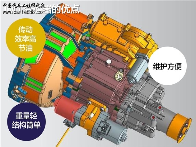

  提到AMT变速器,我们最深的印象或许还是停留在MG3、赛欧等低端车型。的确,AMT变速器成本低、技术门槛低的特点,使它成为低端车型常用的自动挡解决方案。但是,AMT变速器同样具有传输效率高、节油、耐用、重量轻等特点,使它也经常出现在高性能跑车上。

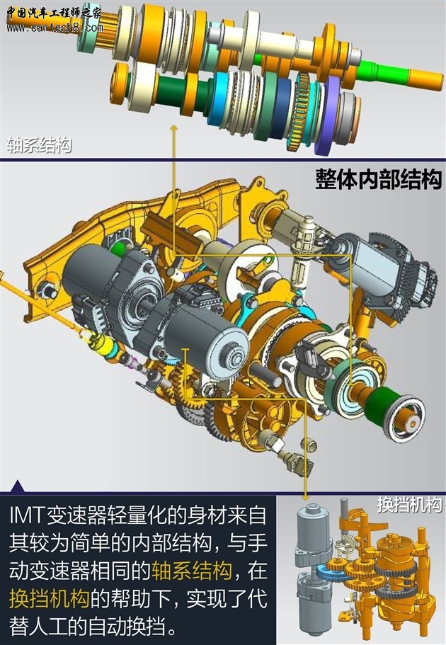

  幻速H2采用的AMT变速器名为IMT,提供低价位车型少有的6个前进挡,其技术平台与smart采用的AMT变速器相同。下面我们就来了解一下幻速H2的IMT变速器。

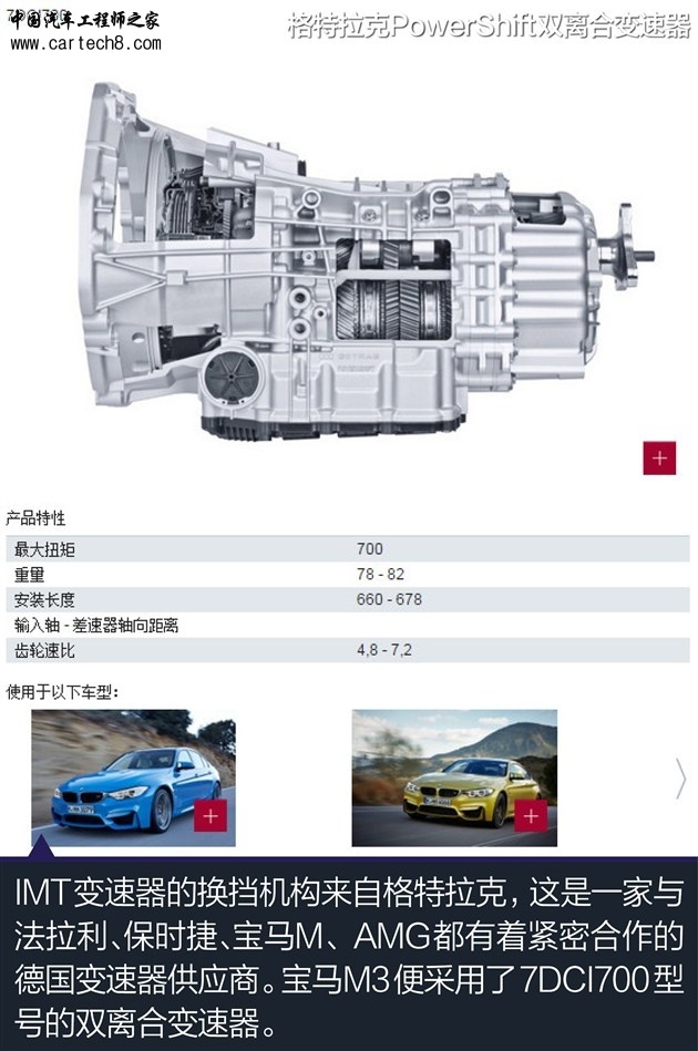

  我们都知道,能自己研发变速器的汽车厂商并不多,即使是自己研发,像换挡机构等关键部分,也需要世界级的传动系统生产商提供技术支持。格特拉克作为全球最大的变速器供应商,不仅为各大知名汽车品牌提供产品,同时也为他们提供解决方案,像法拉利、保时捷等著名跑车品牌对于变速器都有着个性化的需求,而格特拉克要做的就是为他们提供技术支持。

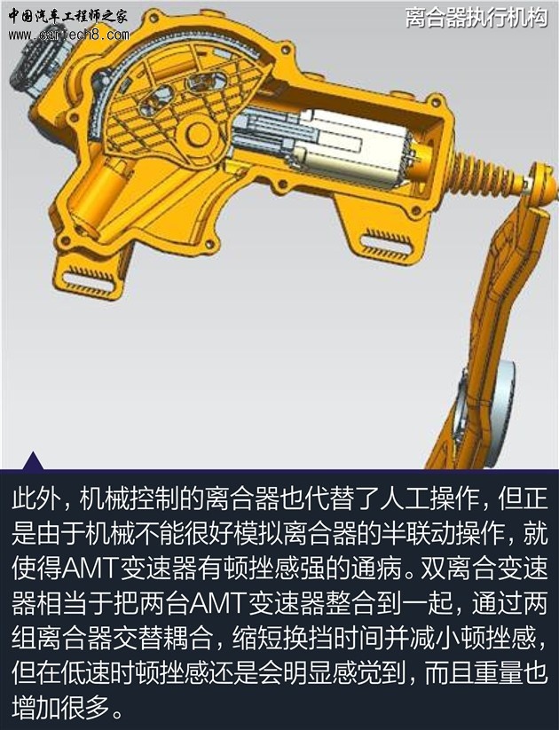

  只要拥有良好的驾驶习惯,就可以很好改善AMT变速器的顿挫感。首先是要养成缓加油的习惯,油门越缓,离合器执行机构在做离合动作的时候冲击力就会越小。另外,在熟悉变速器的换挡时机之后,我们可以提前预判换挡时机,采取收油门的动作,就好像我们开手动挡车型踩离合收油一样,这样就可以大大减小换挡冲击,从而减小顿挫感。

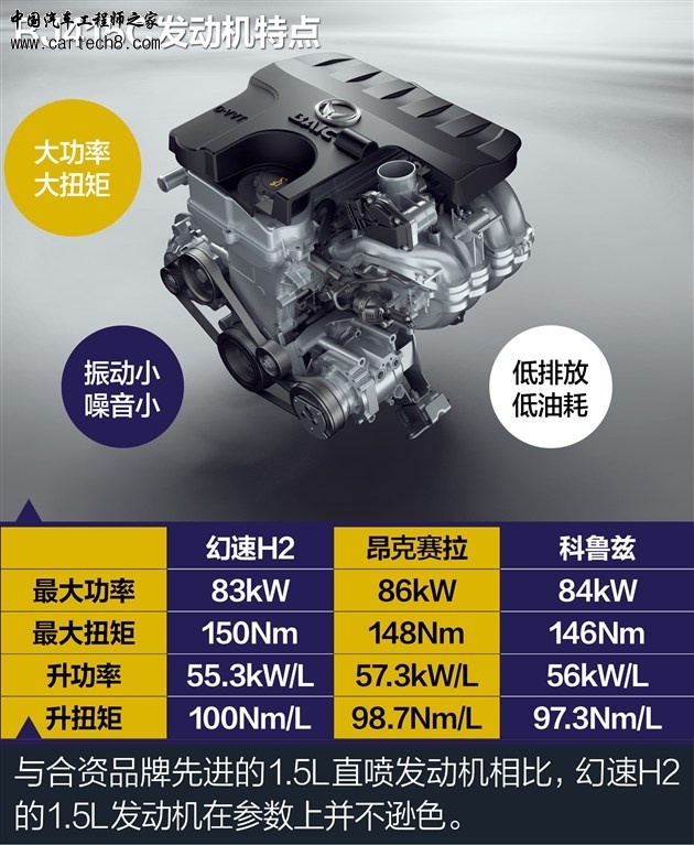

  除了变速器之外,幻速H2搭载的BJ415C发动机也不乏亮点,其83kW最大功率和150Nm最大扭矩的动力表现,已经超过了很多1.5L自然发动机。
  采用缸内直喷技术的昂克赛拉和科鲁兹,在最大功率方面稍稍领先幻速H2,但幻速H2的扭矩表现更加出色,与世界先进的发动机相比,并不逊色。
