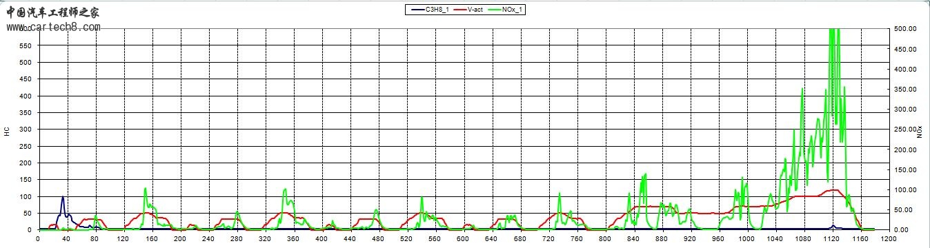

    HC 0.019 CO 0.147 NOx 1.301 CO2 185 氮氧化物严重超标,漏气排查确认没有漏气,大神帮忙分析可能是什么原因。

    希望满足国4还是国5?
    新催化器吗?激活没有?
    CH CO非常好,NO处在2阶段很差。要么没有激活催化器,要么标定的窗口有问题

    排放要求为国四,催化器已经激活好,车是量产的车 之前做过排放没有问题 ECU这块参数应该是没有问题

    没有漏气就更换催化器吧

    试验之前是否有检漏
    15-6-2015 14:00
    发表于 14-5-2015 08:53:42 | 显示全部楼层
    查一下水温传感器是否有问题!

    EGR有工作么?

    egr不跟随。。。。。

    超标严重,请仔细检查。可以看看EGR是否故障

    汽油车 木有EGR吧

    该实验车辆为上汽1.5T汽油发动机,带涡轮增压,目前怀疑氧传感器是不是存在异常,大侠们觉得有这种可能吗、

    看着像漏气。
    楼主更换氧传感器了吗?效果怎么样?
    发表于 20-5-2015 22:09:27 | 显示全部楼层
    看样子明显偏稀,要是没有漏气,换一下氧传感器试试,检查一下燃油学习值是否往稀的方向学了很多

    应该是氧传感器偏差大。混合气稀,CO2也高。油耗高

    有这个可能,氧传感器损坏也会有这种现象
