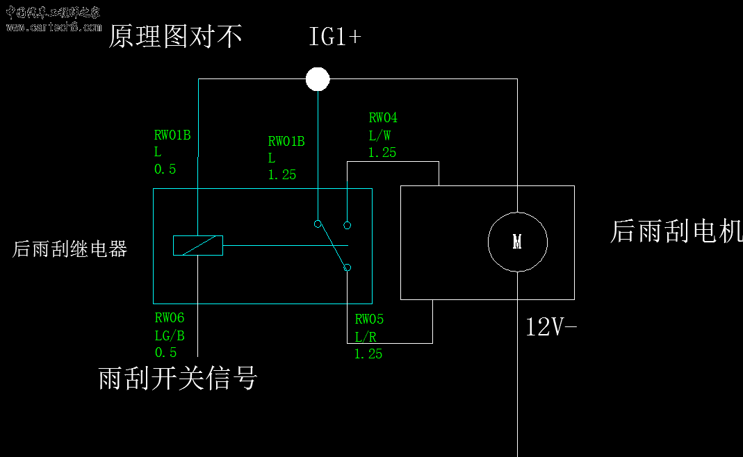

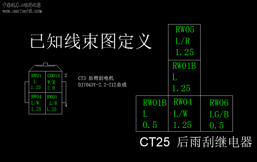

    已知线束图,画的原理图,但是这样能实现电机工作吗,我个人感觉能实现,有没有这样的雨刮电机呢???

     楼主| 发表于 15-5-2015 09:32:41 | 显示全部楼层
    不好意思,由于我对继电器错误理解,应该是这样的原理图

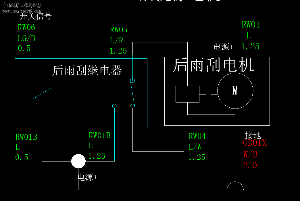

     楼主| 发表于 15-5-2015 09:34:54 | 显示全部楼层
    请看以上的电路图,我的问题是后雨刮电机现在有这样控制的嘛,感觉电机内部有个继电器这种,是这样的控制的吗,请高人解答!
    发表于 30-5-2015 09:27:21 | 显示全部楼层
    后雨刮电机的话理论上是行得通

    发表于 7-9-2015 21:46:58 | 显示全部楼层
    这个电路如何实现换向和自动回位?
