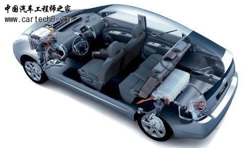

  早在很久之前,欧美和日本的汽车企业就提升发动机燃效进行过讨论。欧美的做法我们已经见到了---上马涡轮增压发动机实现Downsizing化,日本的做法我们也看到了---混合动力一直是主要武器。撇开两派当今高低立判的发展势头,我们需要关注的应该是两派之间的分歧原因。

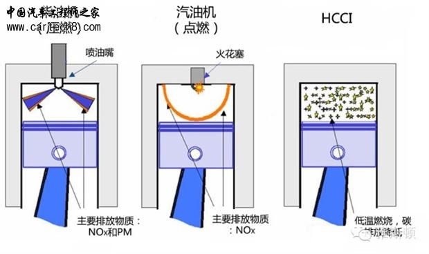

  这也就为未来日系动力引擎指出了方向。为了填补市场的空白,涡轮增压发动机虽然也有配备,但显然只是过渡,HCCI技术引擎成为各大公司的首选。马自达在推出第一代创驰蓝天发动机时最高压缩比为14,第二代就要达到18了下图是柴油机、汽油机和HCCI技术引擎的工作示意图。
getimg.php?url=http%3A%2F%2Fwww1.autoimg.cn%2Fzx%2FBlog%2FContent%2F2015%2F5%2F5%2F2015050513574835282.jpg
  能实现这么高的压缩比就主要依靠HCCI了。HCCI翻译过来是均质充量压燃,看到均质我们就能想起汽油机,看到压燃我们就能想到柴油机。HCCI其实就是柴油机和汽油机的结合,在汽油机不断追求增大压缩比和柴油机不断降低压缩比的时候,两者终于走到一起。
  只是汽油的燃烧速度比起柴油来要快太多,太高的压缩比只能增加它的燃烧速度,在短时间内释放更多的能量,特容易产生爆震,因此如何降低气缸内汽油容量成为关键,也就是稀薄燃烧。
  稀薄燃烧就是降低汽油和空气的混合比例,让单位体积的汽油释放的能量更多的加以利用,提升燃油效率。
  HCCI发动机的燃油和空气混合气在燃烧前是预混合的,同时去掉了火花塞等装置,采用压燃式点燃。这样一来,气缸内的温度就可以得到有效控制,氮氧化物就不存在问题。因为氮氧化物是在2000摄氏度以上高温下产生的。
