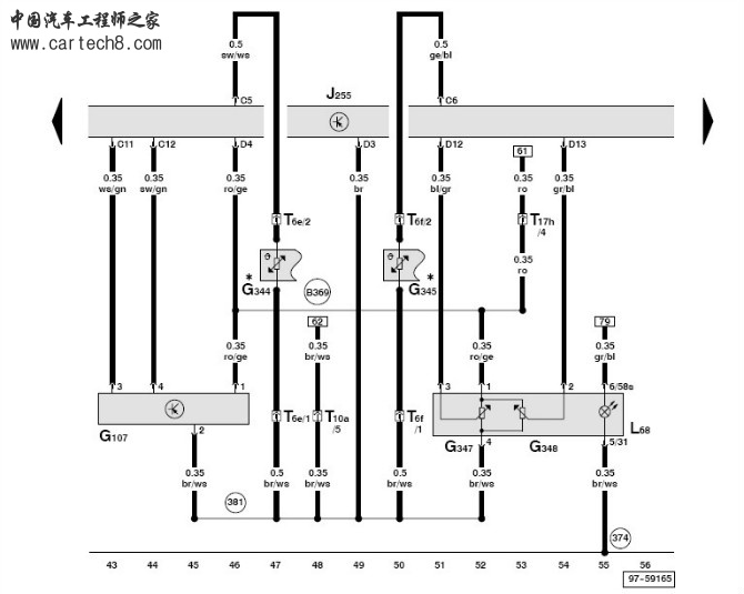

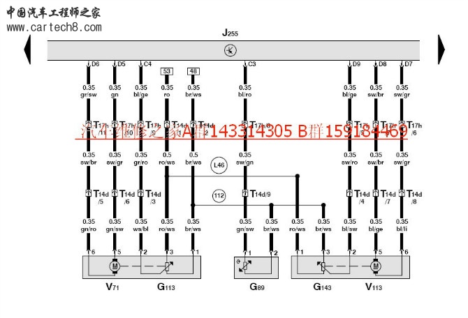

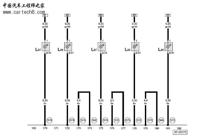

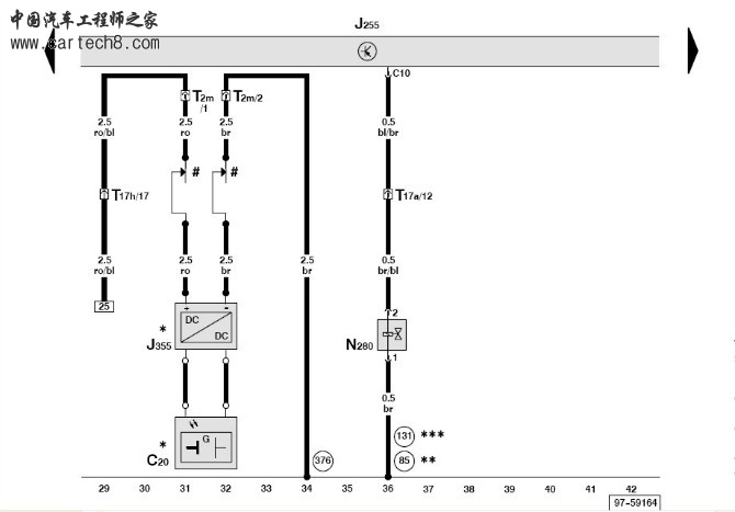

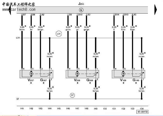

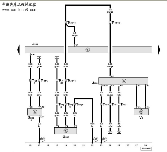

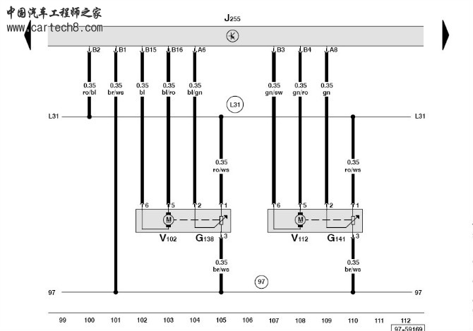

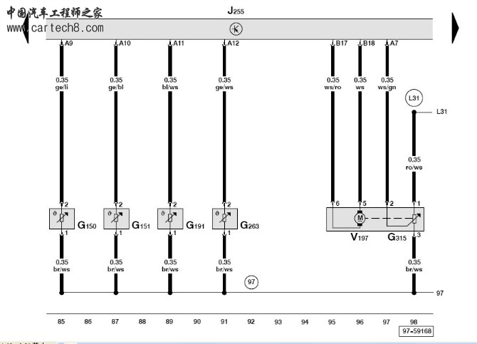

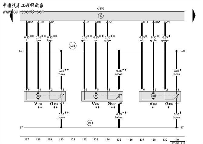

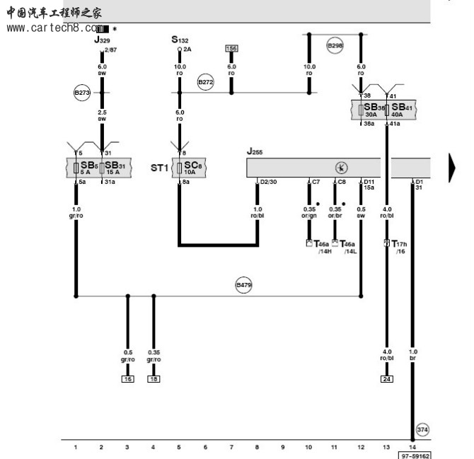

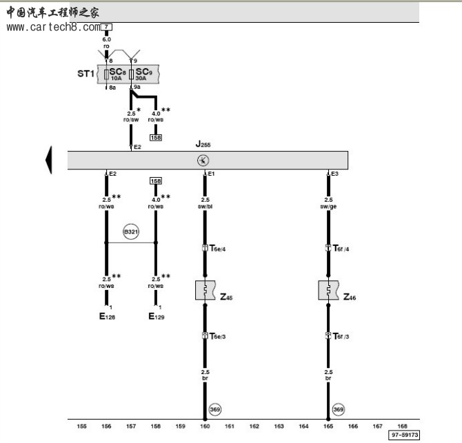

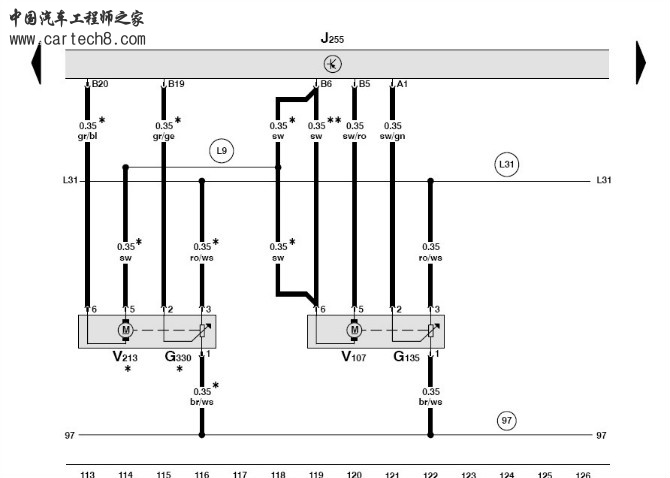

    A6L空调采用全自动可变排量压缩机系统 空调电气系统各部分之间多为 PWM 和LIN通讯 比传统手动空调复杂许多 维修难度也随之增加了 刚开始总有无从下手之感 由经验和资料整理出空调电气电路图和不工作的可能原因 当然还有其他原因 只是还没有遇到而已 以下仅供参考 不足之处还请同行们谅解:
    1、空调开关或鼓风机负荷开关故障。
    2、系统压力过高或过低。
    3、室外温度低于2℃或室外温度传感器故障。
    4、相关温度控制器故障。
    5、发动机水温高于119℃或水温传感器故障。
    6、空调控制单元收不到发动机转速信号。
    7、压缩机皮带打滑或压缩机转速传感器故障。
    8、发动机转速低于300r/min或高于6000r/min。
    9、自动波箱高挡信号变成抵挡信号。
    10、供电或搭铁不良。
    11、冷却液不足或液面位置开关故障。
    12、发动机系统有故障压缩机工作导致工作负荷增大,因而发动机控制单元执行关闭压缩机工作,例如空气流量传感器等损坏发动机进入紧急运行模式
