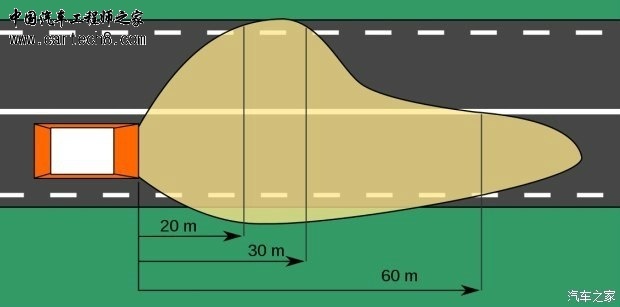

  没错,很多左舵车辆就是这样设计的,先看图:
getimg.php?url=http%3A%2F%2Fwww1.autoimg.cn%2Fzx%2FBlog%2FContent%2F2015%2F5%2F17%2F2015051713522055891.jpg
  是不是右边比左边照的远?
  这是一张俯视图,橙色的小车车头朝右,它的近光灯在马路上投出的光斑大致就是这个样子。
  图里面的近光灯形式就是俗称的“欧规光型”,事实就是这么简单,下面会解释原因。

  让我们再回到上面的图,结合这句话一起来看一下:
  前半句,自己看清路:
  中近距离(图中的30m以下),灯光范围够宽,能看清整个路面,包括两侧的非机动车和行人;远距离(图中的60m),能照到,帮助提早发现前方的状况.
getimg.php?url=http%3A%2F%2Fwww1.autoimg.cn%2Fzx%2FBlog%2FContent%2F2015%2F5%2F19%2F2015051917134919275.jpg
  后半句,不影响别人看清路:
  别人,当然是路上其他驾驶员,主要是对向车道来车的驾驶员,为了尽可能不影响他们的视线,就需要尽可能减少光线照到他们,即"防炫目",所以上图灯光左侧在30m以上的部分突然"收窄",就是为了避免这个"炫目"的发生。
  所以,采用欧洲光型设计的车辆,在行驶方向不同的国家/地区使用时,就需要对灯光进行一下处理,比如贴纸。典型的就是香港(右舵)车在大陆(左舵)开或者反过来。

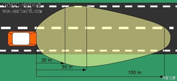

  2.以上讨论的都是近光灯,那么远光灯呢?
  前面我们说了,近光灯的设计原则是"自己看清路、同时不影响别人看清路"。相对应的,远光灯的设计原则就是,“我要看得远”。远光灯的光型如下图:
getimg.php?url=http%3A%2F%2Fwww1.autoimg.cn%2Fzx%2FBlog%2FContent%2F2015%2F5%2F17%2F2015051713522371015.jpg
  看到了吧,简单粗暴得多,就是只要自己看得远、看得清,不管别人的节奏。
  所以远光就成了"晃人利器"。日常行驶中,多数情况下我们都是行驶在有路灯的城市道路,远光被滥用的太厉害了,已然成为了马路"公害",在路上常常能看到不分白天、夜晚,不分有没有路灯,不分城市、乡村道路,远光灯常开的小白或者大神们,在此奉劝一句,慎用远光,否则害人害己。
