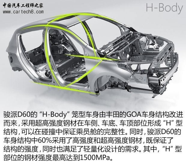

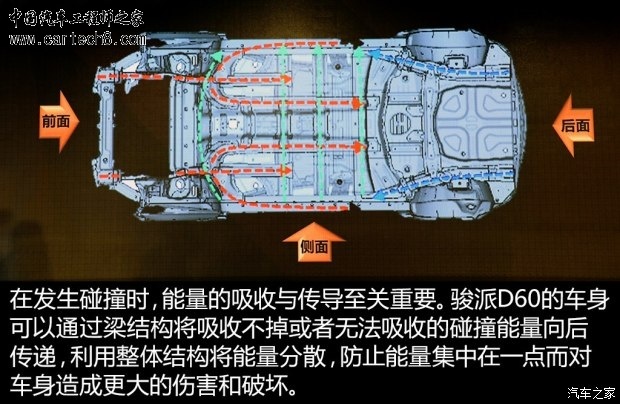

  在2015年第一批C-NCAP碰撞测试中,天津一汽骏派D60获得了总分59.6的五星评价,其中骏派D60的“H-Body”笼型车身结构起到了重要的作用。当车辆遭受正面撞击时,碰撞带来的巨大能量需要被吸收和分散,因此车辆前部必须承担吸能的作用,同时也需要将无法完全吸收的能量分散传递到车身其它结构,避免能量集中在一点而造成更大的结构破坏,这也是目前车身结构设计的主流思路。
getimg.php?url=http%3A%2F%2Fcar1.autoimg.cn%2Fcar%2Fcarnews%2F2015%2F5%2F15%2Fd_201505152357201834661110.jpg
getimg.php?url=http%3A%2F%2Fcar0.autoimg.cn%2Fcar%2Fcarnews%2F2015%2F5%2F15%2Fd_201505152357180114661110.jpg
  从理论分析中可以看出,骏派D60的车身结构设计目的非常明确:车辆前部吸收碰撞能量,同时利用车身结构将无法吸收的能量传递和分散,从而最大程度地保证乘员舱结构的完整性,为车内人员提供足够的安全空间,当然,这也是目前公认最为有效的设计理念。而验证车身结构是否能够完成设计目标的方式就是实践,下面就让我们看看骏派D60在C-NCAP碰撞测试中的表现。

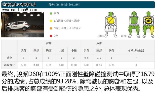

  - 正面100%刚性壁障碰撞测试
  得分:16.79分(93.28%)

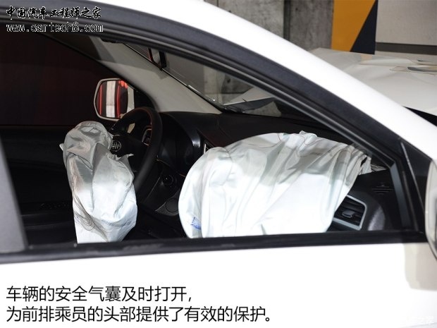

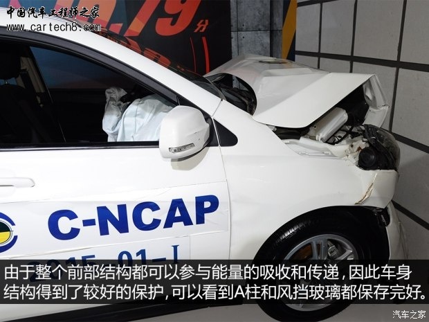

  正面100%刚性壁障碰撞测试主要考察车辆前部结构的吸能效果,以及车内约束系统的作用。骏派D60的前部结构可以较好地吸收撞击的能量,保证了乘员舱的完整,约束系统也发挥了应有的作用。
getimg.php?url=http%3A%2F%2Fcar1.autoimg.cn%2Fcar%2Fcarnews%2F2015%2F5%2F15%2Fd_201505152357157304661110.jpg
getimg.php?url=http%3A%2F%2Fcar0.autoimg.cn%2Fcar%2Fcarnews%2F2015%2F5%2F15%2Fd_201505152357140274661110.jpg
getimg.php?url=http%3A%2F%2Fcar1.autoimg.cn%2Fcar%2Fcarnews%2F2015%2F5%2F15%2Fd_201505152357123244661110.jpg

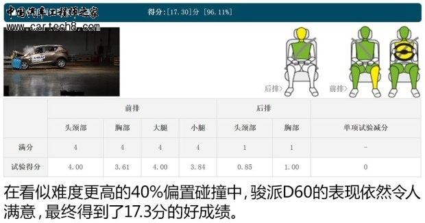

  - 正面40%可变形壁障碰撞测试

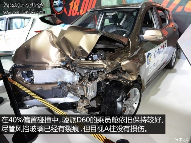

  得分17.3分(96.11%)
  由于碰撞速度更高、撞击面积更小、能量更加集中,因此在正面40%可变形壁障碰撞测试中,车身结构不仅需要吸收碰撞能量,更需要通过合理的设计将能量传递和分散出去。
getimg.php?url=http%3A%2F%2Fcar0.autoimg.cn%2Fcar%2Fcarnews%2F2015%2F5%2F15%2Fd_201505152357064934661112.jpg
getimg.php?url=http%3A%2F%2Fcar1.autoimg.cn%2Fcar%2Fcarnews%2F2015%2F5%2F15%2Fd_201505152357043864661110.jpg

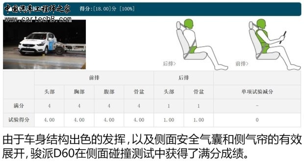

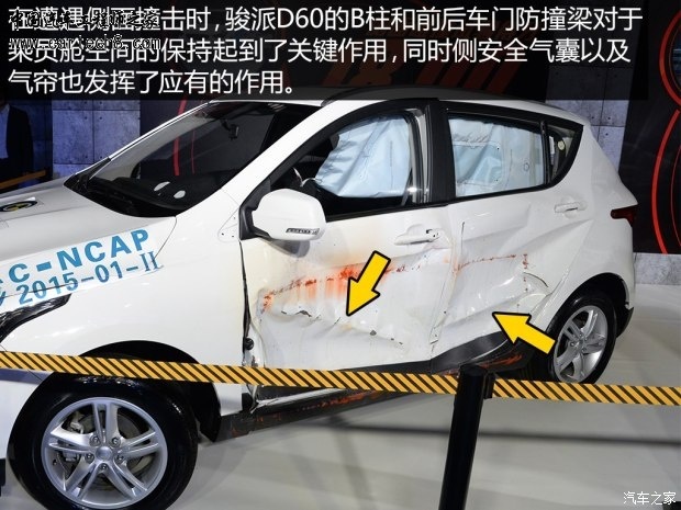

  - 侧面碰撞测试
  得分:18分(100%)
  在侧面碰撞中,由于车侧的吸能结构不足,同时车内乘员距离撞击位置较近,因此车身结构的刚性至关重要,此外,能量的有效传递也对碰撞结果起到了关键的作用。骏派D60车身可以通过车顶和底板的横梁将能量传递和分散至另一侧车身,同时撞击位置的H型结构也有效地保证了乘员舱的完整性。
getimg.php?url=http%3A%2F%2Fcar1.autoimg.cn%2Fcar%2Fcarnews%2F2015%2F5%2F15%2Fd_201505152357023834661112.jpg
getimg.php?url=http%3A%2F%2Fcar0.autoimg.cn%2Fcar%2Fcarnews%2F2015%2F5%2F15%2Fd_201505152357002774661110.jpg

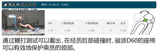

  得分:4分(100%)
  鞭打测试主要考察在受到来自后部的撞击时,车辆的座椅是否能够给予乘员的颈部足够的保护。这项测试尽管并不是考察车身的结构设计,但同样是车辆被动安全指标中必不可少的一项内容。
