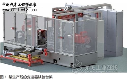

  其中,变速器的振动与噪声是衡量变速器质量好坏的主要指标之一,也会直接影响用户感受。故在实际生产中对变速器的振动与噪声检测应科学合理,图1为某生产线的变速器试验台架。

  变速器台架由一台驱动电动机和两台加载电动机组成电封闭系统,并可以通过修改加载电动机的参数改变变速器加载转矩,优化变速器试验参数,利于变速器故障排查。台架试验前,对变速器定量注油;试验后,抽掉变速器内的润滑油,整个工艺过程(见图2)由设备自动完成。

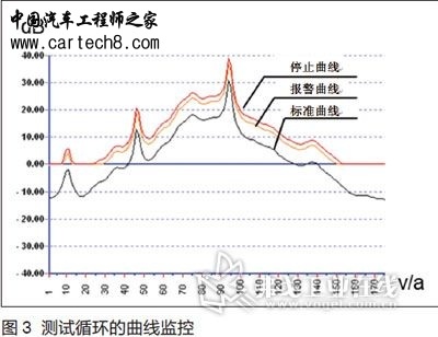

  通过对变速器进行换挡试验(5挡→4挡→3挡→2挡→1挡→N挡→R挡→N挡→1挡→2挡→3挡→4挡→5挡),对各档位加/减速的振动曲线进行检测并与标准振动曲线进行比照,判别的主要评价指标为振动点数和振动密度。现生产变速器受零件批次、设备精度及稳定度和装配质量等因素影响,其整体装配品质从细微角度来看都存在差异,而这种差异是不可避免的,也是可以接受的。通过对比,我们发现哪怕是同一台变速器经过重复进行台架测试其每次的测量数值都是不同的。为甄别变速器的试验差异是否影响质量,除了“标准曲线”外,循环测试中还引入了“报警曲线”和“停止曲线”,测试循环的曲线监控如图3所示。

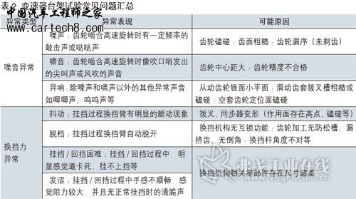

  除了以上提到的噪声异常较为常见,换挡力异常也是目前生产中出现比较多的问题。变速器台架试验常见问题汇总如表2所示。
