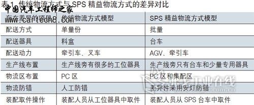

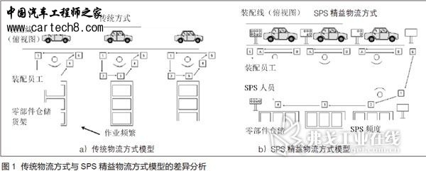

  SPS(SET PARTS SUPPLY)是丰田公司准时化物流广泛应用的一种单量份向生产线配送的方式,由于SPS区临近生产线,指在和生产线分离的另一个场地,将一辆份的零件拣选出来或进行分装后按照顺序向生产线上操作者供给的方式。这种方式在丰田公司得到了广泛应用且成效显著,充分体现了适应多品种混流的精益思想,即集成必要数量的物品,在必要的时间将必要的零件配送到必要的地点。传统的批量配送物流方式下,生产线操作者要先选择零件,然后装配,最后空箱返回;在SPS物流方式下,零件选择和空箱返回放在SPS物流区(SPS场)进行操作,生产线只负责零件装配。因此,SPS方式的最大特点就是不受车型、零件和工位的限制。两种方式的差异对比如图1、表1所示。

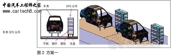

  1.方案一
  在大平板侧面靠近端头位置做销孔,SPS台车放置大平板端头位置随大平板运行,如图2所示。其SPS驱动源采用的销孔位置,前孔距大平板侧边缘100mm,距大平板前端边缘100mm;后孔距大平板侧边缘100mm,距前孔1425mm;SPS台车距车身距离:SPS台车距A车身左前翼子板约520mm;距同工位另一车型B车身左前翼子板约502mm;此方案的优点是,由于台车位置避开车身前后门,室内作业较为方便;但是存在员工取件行走路程较远,影响装配效率等弊端。

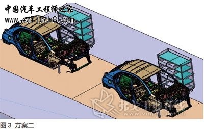

  2.方案二
  在大平板侧面靠近中间位置做销孔,SPS台车放置大平板中间位置随大平板运行,如图3所示。
  其SPS驱动源采用的销孔位置,前孔距大平板侧边缘100mm,距大平板前端边缘2300mm;后孔距大平板侧边缘100mm,距前孔1425mm;SPS台车距车身距离:SPS台车距车身A左B柱约600mm;距B车身左B柱约575mm;此方案的优点是,员工取件行程相对案例一较短;但是,由于SPS台车在车门位置,对室内作业影响较大;因SPS台车位置影响,造成员工装配工具空间受限,不利于装配操作。
  以上方案,SPS台车放置于大平板侧面中间位置时,SPS台车与大平板的连接通过翻转销或旋转销得以实现,此种情况台车距车身距离较远,对员工室内作业影响较小;若采用直接由插销实现SPS台车与大平板的连接方式,则SPS台车距车身B柱只有约600mm的间距,不满足室内员工装配作业空间。通过两种方案的优缺点对比分析,确定内饰一线SPS台车放置在大平板左侧靠近前端位置,较为合理,即采用方案一。

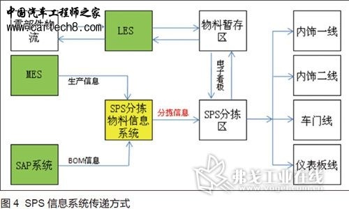

  1.SPS分拣物料信息终端可行性保障
  SPS系统的推行需要引取相应的工位零件清单及单车消耗等信息,因此需要新设立一个类似于目前公司采用的LES、MES的终端系统,且需在系统中维护信息,其信息内容以“SPS物料清单”方式体现,清单包括零部件名称、零件号、工段及工位和单车消耗等信息,信息系统传递方式如图4所示。
