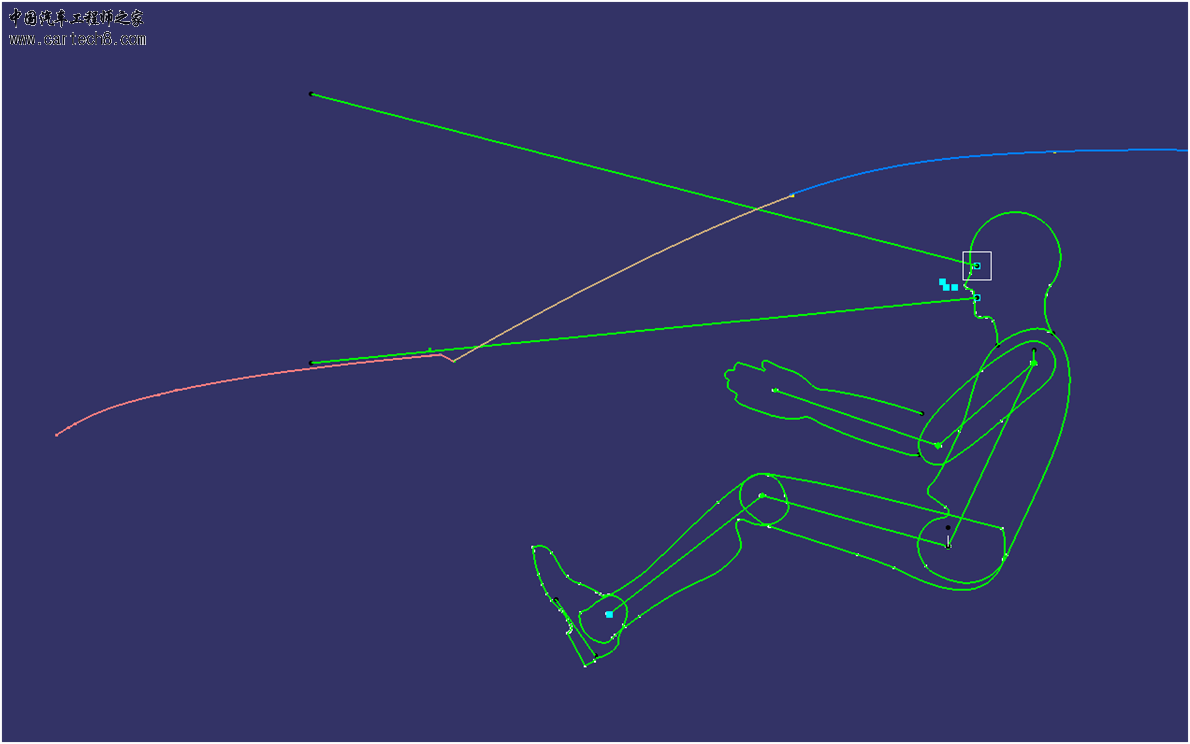

请教下,风窗玻璃遮阳带具体作用是什么,为什么欧标车和国内车的遮阳带宽度不一样。另外,遮阳带的宽度是怎么定义出来的,公差能放多少,哪些因素会导致遮阳带宽度尺寸不稳。请大侠们赐教。。。

    风挡玻璃遮阳带?  你是指的玻璃黑边和花边吧   风挡玻璃的黑边线是根据驾驶员前方上视野来确定的,也就是说没有标准的黑边宽度。
    一般轿车上视野定义14度左右(根据各主机厂整车总布置的要求),据眼点引出一条向上14度的视野线,玻璃黑边线至少要比视野线与风挡玻璃的交线宽,确定了黑边线后再往外延伸5mm作为花边(雨点状区域)
    玻璃下面的黑边也是一样,据下视野要求来,下视野一般是5度。下部视野还要考虑黑边线不能遮挡发盖头部的视野。

     楼主| 发表于 27-5-2015 12:39:55 | 显示全部楼层
    flavorcoffee 发表于 27-5-2015 10:45
    风挡玻璃遮阳带?  你是指的玻璃黑边和花边吧   风挡玻璃的黑边线是根据驾驶员前方上视野来确定的,也就是说 ...
    谢谢你。。。
