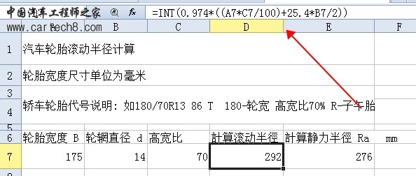

    滚动半径跟轮辋直径有关系,滚动半径=(0.974*((轮胎宽度*高宽比/100)+25.4*轮辋直径/2)),跟制动盘直径无太大关系,制动盘直径主要跟前制动力有关。
