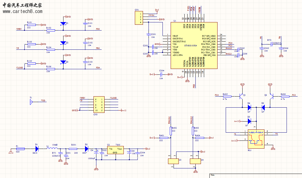

    老师让我写个汽车天窗控制器的论文,开始还没有头绪,慢慢的硬件电路搞出来了,但是实际操作中,通过霍尔传感器检测控制直流电机的位置,不同的电压下总是有误差,求大神指导如何做到直流电机位置控制,不受电压变化而变化

    使用步进电机+单片机
    单片机输出010101....就是开天窗
    单片机输出101010....就是关天窗
    根据读数单片机就知道电机步进了几步,也就是天窗到了什么位置。
    当天窗有障碍物的时候,单片机就会发现电机电流突然增大,逻辑电路判断先停,然后再前进,不行就退回一段。

    不能用步进,只能用直流电机

    那就直流电机吧!关键点还是在控制单元那里,根本不需要什么位置传感器的!!!!!!!!

    误差有多大?

    正常的天窗运行几十次也是要做自动初始化误差修正的,你说的存在误差应该是正常的,只是不知道误差多大?
