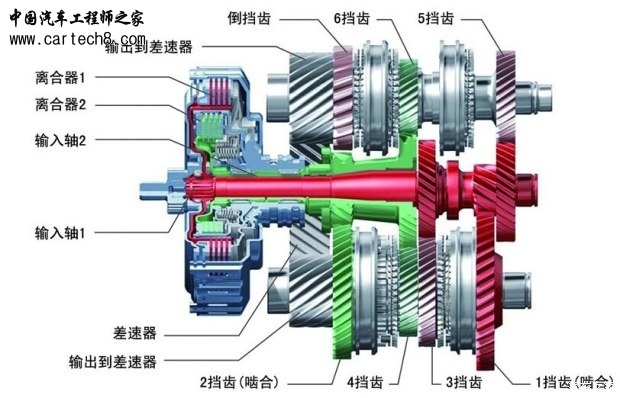

  双离合变速箱结构图(来源于网络)
  要搞清这个问题首先给大家介绍一下双离合变速器,双离合变速箱(DCT),也称直接换挡变速箱(DSG)。它有两组离合器分别由电子控制并由液压系统推动,而两组离合器分别对应两组行星齿轮,这样传动轴也相应复杂的被分为两部分,中心的实心传动轴负责一组齿轮,而空心传动轴负责另一组。可见双离合的内部构造几乎彻底颠覆了传统的变速箱形式。

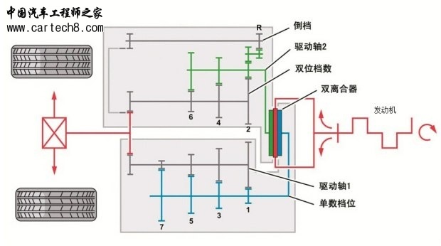

  双离合变速箱工作原理图(来源于网络)
  熟悉传统变速箱的人都知道,车辆换挡要经过:离合器分离――原档齿轮分离――新挡齿轮结合――离合器结合4个步骤,换一次挡时间要在两秒以上(手动变速器)传统变速器要稍快一些,但双离合变速箱可以在0.2秒就实现换挡,速度提高了10倍!双离合变速箱的工作原理可以简单理解为一个离合器对应奇数挡,另一离合器对应偶数挡。当车辆挂入一个挡位时,另一个离合器及对应的下一个挡位已经位于预备状态(已分离),只要当与当前档位分离就可以立刻结合下一个档位。换挡速度快,这就是为什么双离合在欧洲那么受欢迎的原因,他们习惯了自由,沉醉于驾驶乐趣,一些欧洲国家高速不限速,这就让双离合的有点在欧洲发挥的淋漓尽致。下图为最早使用双离合变速器的保时捷962C赛车,可见双离合对于分秒必争的赛事来说多么重要!
