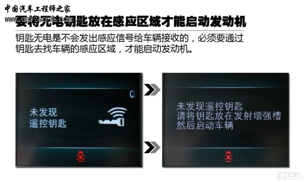

  钥匙无电是不会发出感应信号给车辆接收的,必须要通过钥匙去找车辆的感应区域。这就有点像是用门禁卡开门一样,要将门禁卡贴近感应区域才能开门。所以,在你还没有找到感应区域之前,不管你怎么按启动按钮,显示屏都会提示没有发现钥匙,发动机也不会启动的。

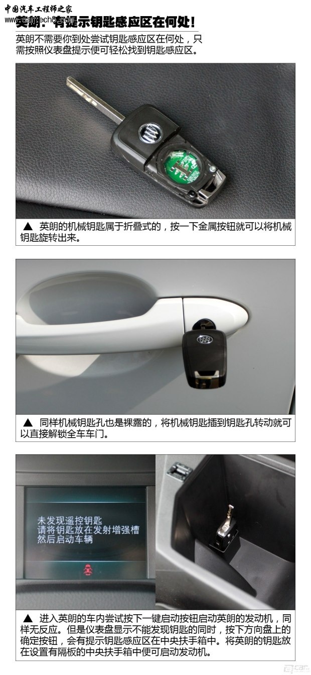

  但是有一些车型,比如说别克的昂科威、英朗,会通过显示屏提示你感应区域在哪里,指引你将钥匙放在感应区域。
getimg.php?url=http%3A%2F%2Fwww0.autoimg.cn%2Fzx%2FBlog%2FContent%2F2015%2F5%2F26%2F2015052609593421178.jpg

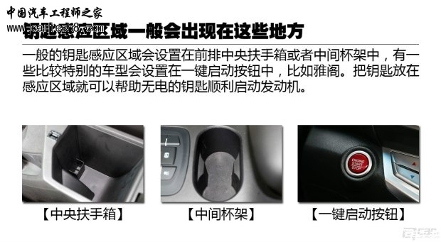

  一般的钥匙感应区域会设置在前排中央扶手箱或者中间杯架中,把钥匙放在这里就可以帮助无电的钥匙顺利启动发动机。

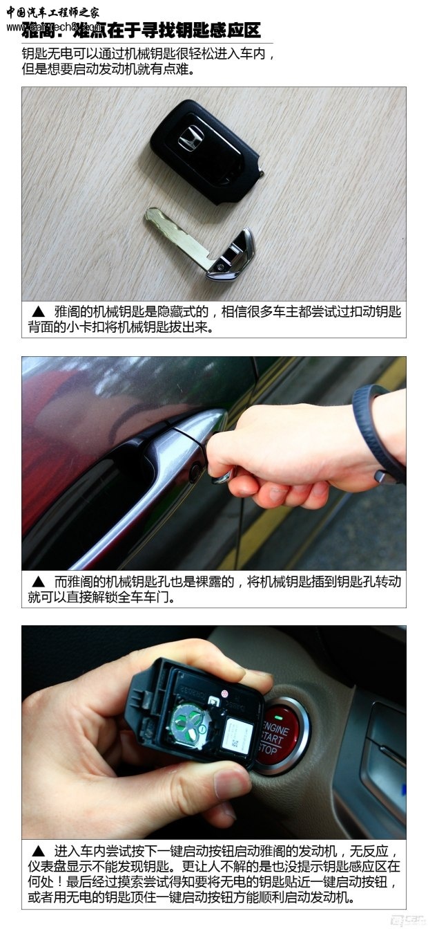

  但有些车型得感应区域设计的比较特别,比如雅阁的钥匙感应区域被设置在一键启动按钮中,这时只需将钥匙顶到一键启动按钮上,按下一键启动就可以启动发动机了。发动机启动之后,报警也随之解除了。

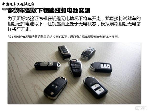

  多款车型钥匙无电启动车辆实测
getimg.php?url=http%3A%2F%2Fwww1.autoimg.cn%2Fzx%2FBlog%2FContent%2F2015%2F5%2F26%2F2015052609593876003.jpg
getimg.php?url=http%3A%2F%2Fwww1.autoimg.cn%2Fzx%2FBlog%2FContent%2F2015%2F5%2F26%2F2015052609594516329.jpg
getimg.php?url=http%3A%2F%2Fwww1.autoimg.cn%2Fzx%2FBlog%2FContent%2F2015%2F5%2F26%2F2015052609595668823.jpg
getimg.php?url=http%3A%2F%2Fwww1.autoimg.cn%2Fzx%2FBlog%2FContent%2F2015%2F5%2F26%2F2015052610000301850.jpg
