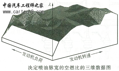

    发动机喷油脉宽控制(空燃比)数据图如图所示:
    1、喷油脉宽与发动机转速是不是线性关系?
    2、喷油脉宽与发动机负荷是不是线性关系?
    3、喷油量除了与喷油脉宽有关,是否与燃油压力也有关系?

    喷油脉宽直接由空燃比和进气量决定,进气量由负荷和发动机转速决定

    1、先回答你第三个问题:每个喷油嘴都有自己的流量特性,在不同的燃油压力和燃油温度条件下,具有不同的流量特性(g/s),喷油嘴开启时间(喷油脉宽) 乘以 流速 (当前状态下)就得出喷油量,所以喷油量和燃油压力和温度具有很大的关系
    2、第一和第二个问题,喷油脉宽和转速、负荷没有明显的关系(如果燃油压力和温度是恒定不变的话,他们就有一定的关系),喷油量和转速、负荷倒是有一定的关系(这里要去掉一些点或者一些区域,例如功率加浓、排放限值、排温限值)
    3、喷油脉宽的由来:发动机的转速和负荷决定当前进气量,当前 空燃比目标值 和 进气量决定 当前 喷油量,当前喷油量、燃油压力、燃油温度,共同决定喷油脉宽
    4、单单研究喷油脉宽与转速和负荷的关系,意义不大。
    5、以上为个人理解,忘对你有帮助。

    谢谢,了解了!
