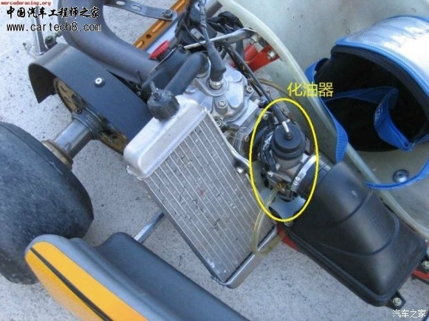

  ROTAX发动机化油器位置
  如图片所显示,化油器安装在发动机的前端。化油器的作用,是按比例混合燃油和空气,送入发动机。我们知道空气中可以燃烧的成分是氧气。在不同气温,湿度,气压条件下,大气的浓度和氧含量是不同。为了让发动机更好的工作,必须给发动机提供符合比例要求的燃油/空气混合气体。当然空气浓度高时,为了保持固定的燃油/空气比例,就需要提供更多的燃油。相反,空气浓度低时,就需要降低燃油的供给量。这是化油器调节的基本理论。

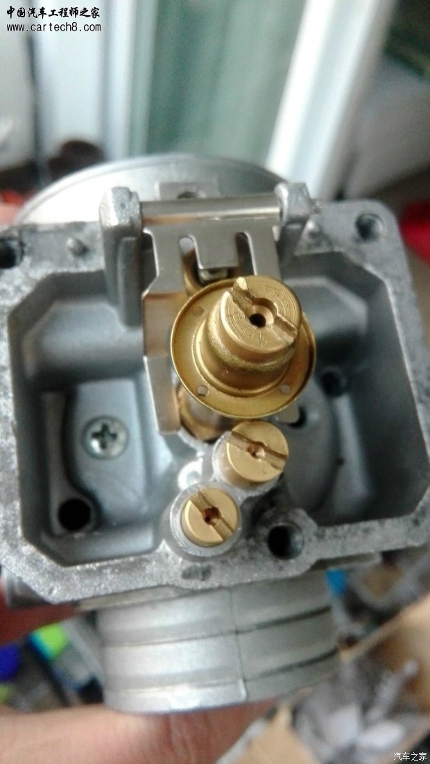

  卡丁车二冲程发动机化油器的设计,就考虑到了这种需求。以ROTAX使用的化油器Dellorto VHSB 34为例,可以通过更换主油嘴(main jet)和油针卡钳的位置来调整油量大小。拧开化油器下部的三个螺丝,把底部的金属盖子和塑料油浮取下来,就看到这样一个结构。这三个带孔的螺丝,就是油嘴(jet)。旁边两个小的油嘴,是在怠速(idle jet)和冷机启动(chock jet)时候起作用的。而中间这个最大的油嘴,就是我们需要调节的主油嘴。
getimg.php?url=http%3A%2F%2Fwww1.autoimg.cn%2Fzx%2FBlog%2FContent%2F2015%2F6%2F1%2F2015060111202169222.jpg
  化油器内部油嘴
  油嘴的大小是使用数字标号的,例如照片上的168,表示油嘴中间的油孔的直径。Dellorto提供了很多油嘴的选择,例如160,162,165,168,170,172,175等等,数字越大表示孔径越大,从而进油量越大。
  除了油嘴,油针上的卡扣的位置也可以调节油量的大小。油针的位置在从化油器顶部拧下来的黑色盖子上,用10号扳手把上面的螺丝拧开,就可以把油针取出来。油针上有一个很小的卡扣,和五个凹槽。通过调整卡扣的高低,可以调整进油量的大小。最高的位置为油量最稀,最低的位置为油量最浓。油针卡口的位置是选择油嘴之后的辅助手段。

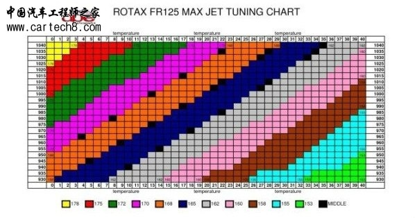

  这张表可以作为一个调整的起点,横向表示温度,纵向表示大气压,不同颜色表示不同的油嘴大小。但不要完全相信这张表的值,国外有人评论说这个表就是垃圾。对我自己来说这个表的值浓了一到两个值size,也就是说,他说172,可能170或者168是合适的。另外,不要看天气预报来决定,要实际测当时的温度。出现这种差别,是因为影响进油的除了有主油嘴外还有其它因素,例如油浮的重量,照片上金属片脚的高度等。除了这张表,国外网站上还可以找到调整油嘴大小的软件。

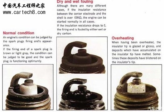

  如果没有任何放炮或者高速动力损失的迹象,说明油嘴在基本合适的范围。然后可以通过观察火花塞来做更精细的判定。在赛道上跑完一节后,可以用观察火花塞芯的方式来判定油量是否合适。下图展示了几种不同的火花塞的表象。
getimg.php?url=http%3A%2F%2Fwww1.autoimg.cn%2Fzx%2FBlog%2FContent%2F2015%2F6%2F1%2F2015060111224881887.jpg
  火花塞不同表象
  1. 火花塞的芯被烧成如照片左侧所示的白偏金黄色,最好的火花塞状态。这时候的汽油/空气比例在合适的范围,发动机工作在合适的工作温度,火花塞的热值选择也是最合适的。
  2. 如果火花塞发黑出现如照片中间所示过多积炭和油污沉淀,那么考虑可能是油量太浓了(使用正常的汽油机油比例50:1,如果机油比例过高也会出现油污沉淀)。过浓的机油会导致火花塞温度过低,自清能力下降,导致积炭和积油。
  3. 如果火花塞出现照片右边所示头上的陶瓷发白过于光滑,金属有融掉的迹象,那么可以考虑是油量太稀了,导致了火花塞头过热(前提是火花塞的热值选择是合适的)。
  必须说明,火花塞的工作状态,与火花塞的热值和发动机的工作温度有极大的关系。要确保火花塞热值选择是合理的,发动机经过合理的热车工作在良好的温度范围,再用上面的条件来判定。单纯看到一个油沉淀很厉害的火花塞,未必是油太浓,有可能你没有合理的热车(发动机工作温度不对),或者火花塞热值选择不对。因为火花塞的自清洁功能是由火花塞头的温度决定的。

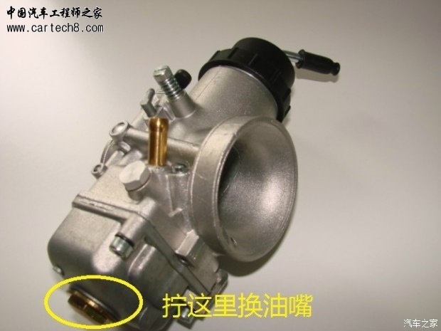

  换油嘴和调整油针上卡扣的位置是一件非常容易的事情。不用拆化油器,只要把化油器底部最大的那个螺丝拧开来就可以换油嘴。
getimg.php?url=http%3A%2F%2Fwww1.autoimg.cn%2Fzx%2FBlog%2FContent%2F2015%2F6%2F1%2F2015060111231203190.jpg
  换油嘴不需要打开化油器
  只需要五分钟就可以完成这些,这全可以由自己来操做。长期让发动机工作在不合理的油量下,尤其是油量过稀的条件下,对发动机的工作寿命是有损失的。发动机排气管频频“放炮”,一定要找到问题所在,继续使用会影响发动机使用寿命。发动机高转“放炮”的原因可能有很多,一般都源自油路问题,火花塞问题,和供电问题(比如电池电压过低)。
