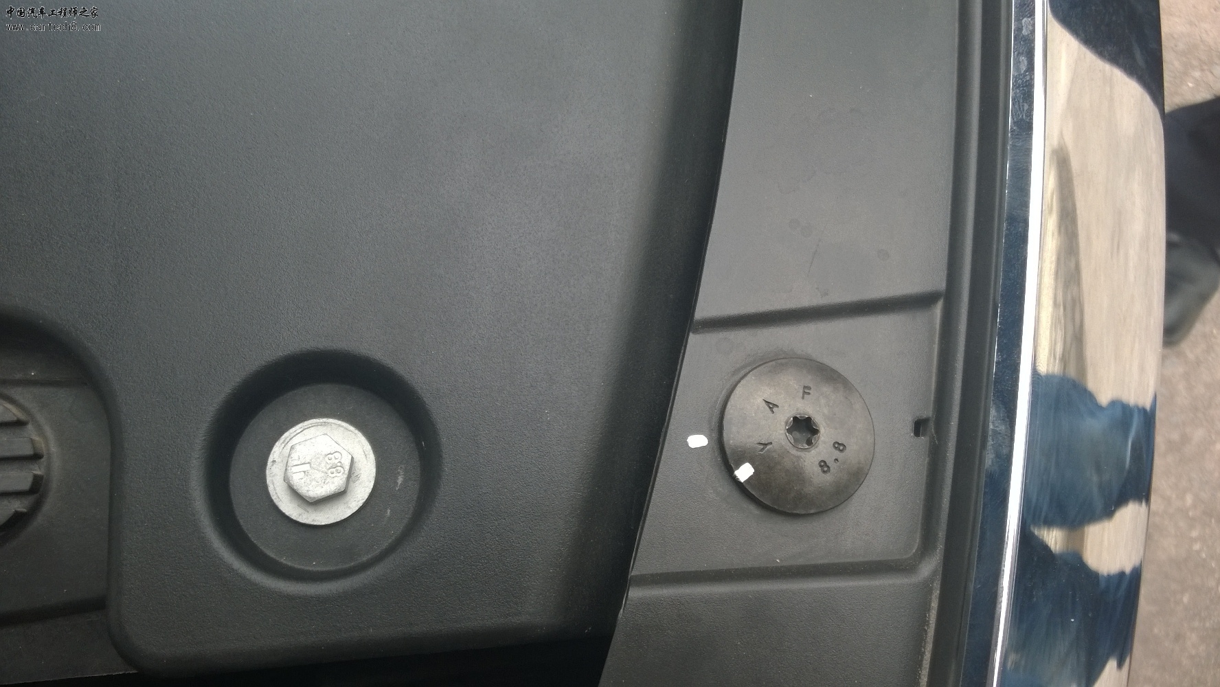

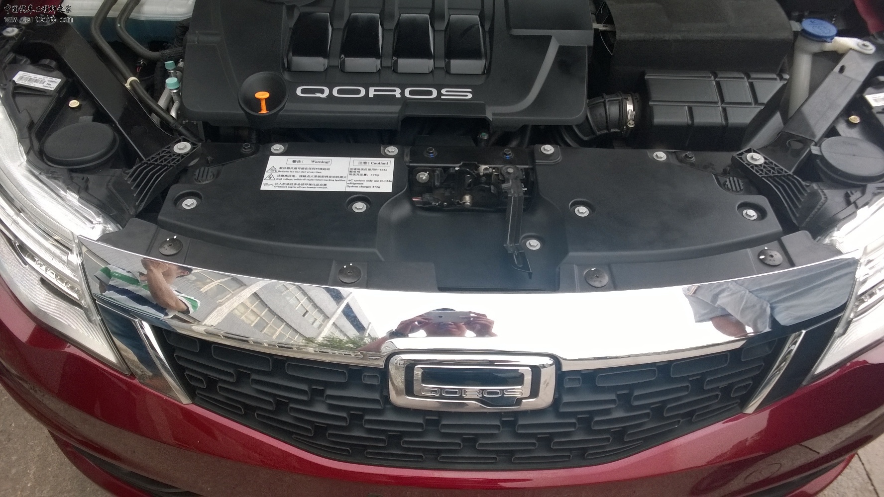

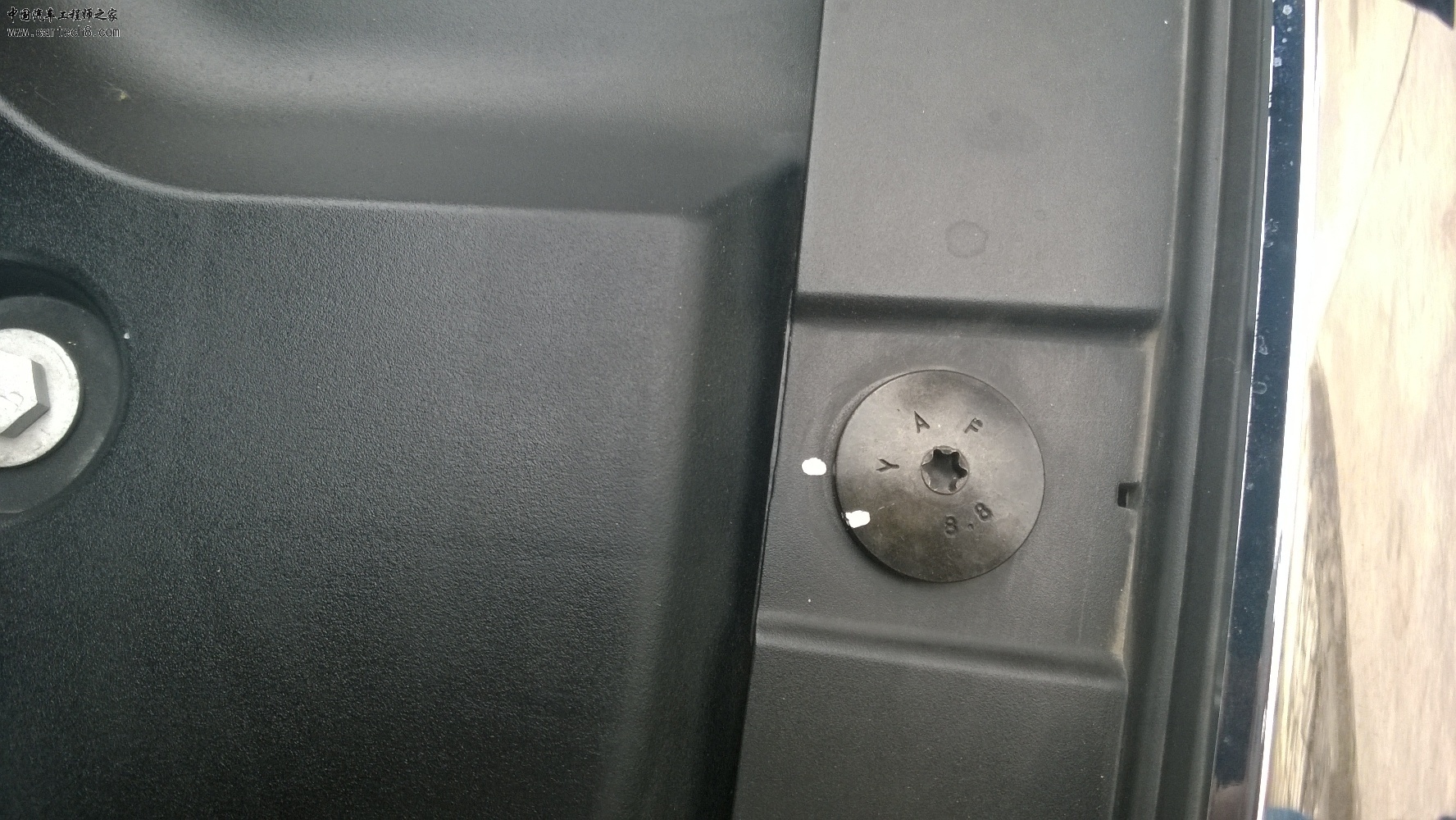

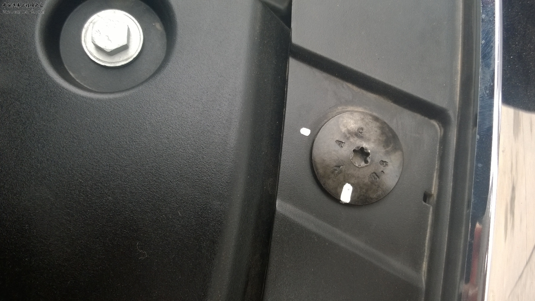

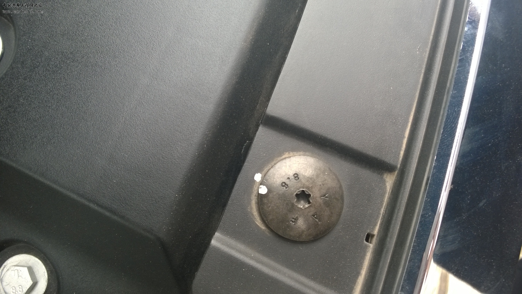

        我5月25号购买了一辆观致3五门版汽车,提车第二天发现发动机罩下的多颗螺丝有明显的被拧动的痕迹,如下图所示,请问由这些螺钉的拧动痕迹可以判定这辆车是维修过的事故车吗?
        4S店的解释是:因为我买的是去年9月生产的库存车,其发动机罩和前保险杠蒙版以及两侧翼子板之间的缝隙不均匀,因此他们接车后,在做PDI时就拧动这些螺丝来调节这个接缝;另外,今天他们又说,前保险杠蒙版上的垫圈时间长了会生锈,因此汽车厂家允许他们更换,所以也要拧动这些螺丝,请问4S的这种解释合理吗?新手小白真诚期待各位专业大能的分析与看法,谢谢!

    我在整车厂待过,整车厂一般不会将事故车拿来卖. 车子某些部位在厂内返工是常有的事,不过这个公司不太靠谱,居然螺丁未紧.

    我觉得他们应该维修过的,毕竟是新车螺丝不可能出现扭动的,除非他们拆卸过

    观致良心企业啊,一个前保格栅都用内六花螺栓固定,而且还用了那么多。建议LZ看下其他品牌的车子,他们上端都是用简单的塑料涨豆固定的。
    另外要想判断车是不是修过,就拆掉前保杠,看水箱,水箱周围连接处及纵梁前端是不是完好,就足以判断。
