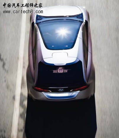

      现代i.oniq概念车的玻璃由创新的Plexiglas模塑料制成(图片来源:赢创)

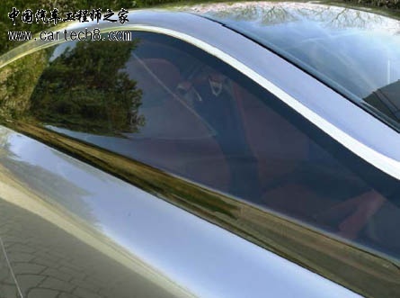

      这一观点的前提是,聚合物玻璃在许多方面都优于玻璃。例如:由Plexiglas(德国达姆施塔特的赢创工业股份有限公司生产的一种高透明度PMMA)制成的窗板不仅在重量上只有相同尺寸玻璃替代物的一半,而且提供良好的抗断裂性、抗气候性和舒适的音响效果。除此之外,PMMA玻璃还有一些其他特性:它为汽车设计师提供了增强空气动力设计和惊人外观(图1)的新思路。这一多功能性取决于将材料注塑成型为任意三维形状的易操作性。PMMA还是符合汽车功能集成化趋势的理想材料:未来,尾灯有可能集成到后车窗上,而车身顶盖也许能够视需要照亮汽车内部。集成了固定窗板、黑色立柱饰板和尾灯的模块已实现了批量生产。这类组合部件不仅通过减少单个部件的数量简化了生产和物流,而且打造出了比单独应用更统一的效果。功能集成的另一个优势是降低安装深度和成本。

      图1  由Plexiglas制成的玻璃使设计师能够自由发挥其创造力

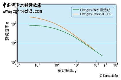

      除了提供对设计师来说至关重要的性能并通过监管机构审批,该材料还必须适用于高精度、低成本的零部件生产,即废品率要低。流动性是理想的加工性能之一(图2),因为它决定了玻璃窗板设计的范围。最新的PMMA模塑料的流变性能针对注塑成型进行了改造(图3)。因此,它可以像传统的未改性模塑料一样轻松地进行加工,如Plexiglas8N。针对世界各地一级汽车零部件供应商现有生产线的测试在周期时间、公差、注塑件质量等方面获得了可喜的结果,其废品率也非常低。
      图2  Plexiglas 8N水晶透明和Plexiglas Resist AG 100的流动行为比较
      图3  Plexiglas 8N水晶透明和Plexiglas Resist AG 100的粘度作为其在260℃时的剪切速率的函数
