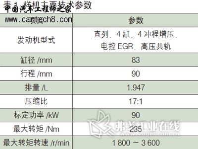

      试验样本采用匹配CRS2.2电控高压共轨燃油系统的柴油机,主要技术参数见表1。

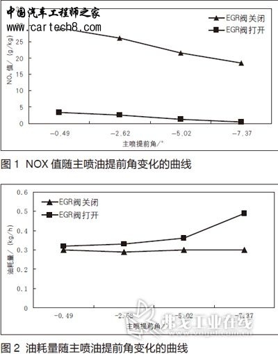

      怠速工况时,在EGR阀关闭和EGR阀打开两种状态下,NOX值随主喷油提前角的变化曲线如图1所示。在主喷油提前角相同的前提下,EGR阀打开时的NOX值明显比关闭时的NOX值要低很多,约为1:6左右的比例关系,对削减发动机NOX排放有很大贡献。这是因为在怠速工况下,EGR阀打开,引入进气歧管的废气量增加,新鲜空气量减少,提高了进气的热容量,使得燃烧温度降低,同时相对含氧量减小,抑制了NOX的生成。
      在怠速工况下EGR阀打开使耗油量有所增加,尽管在主喷油提前角大于-2.5°的情况下变化不明显,但随着主喷油提前角的推迟而急剧增加(见图2)。这主要是由于EGR引入的废气稀释了新鲜充量,使燃烧变得缓慢,燃烧持续期增加,此时如果喷油推迟到一定程度则引起燃烧急剧恶化,大量燃油没有充分燃烧即被排出气缸导致油耗量激增。因而在怠速工况下,引入EGR后主喷油提前角不能太小。

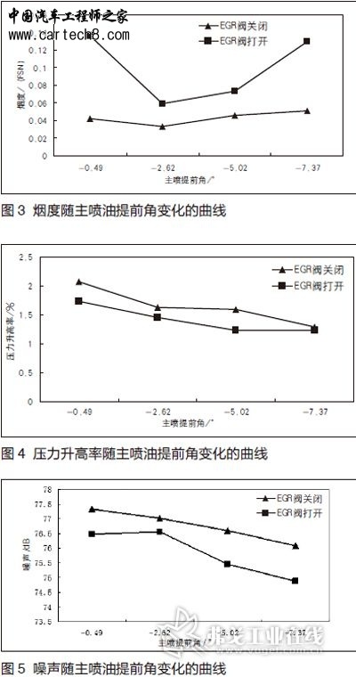

      由图3可以看出,在怠速工况下,相对于EGR阀关闭,EGR阀打开时烟度随主喷油提前角的变化较剧烈。因为主喷油提前角过大,与预喷间隔较小,燃油喷入气缸时缸内压力与温度较低;又因为EGR阀打开,废气的介入加大了燃烧的滞燃期使得最高燃烧温度下降,烟度明显变大;在主喷油提前角过小时由于废气的介入,相对不足的空气量和燃油不能充分混合造成较多的燃油来不及燃烧,从而导致烟度急剧增加。但在合适的主喷油提前角下,相对于EGR阀关闭状态,EGR阀打开时烟度增加较小。本文中在兼顾NOX排放、烟度及油耗量等应采用-2.5°的主喷油提前角。

      EGR影响发动机噪声的直接原因,是EGR循环率使得压力升高率降低,缸内压力高频振荡减弱,降低了燃烧噪声,而怠速工况下柴油机的噪声主要是燃烧噪声。由图4可以看出,在同样的主喷油提前角下,EGR阀打开时的压力升高率明显比EGR阀关闭时的压力升高率低。柴油机引入EGR后,EGR系统改变了混合气的成分,废气中比热容较高的物质(如CO2等)会吸收燃烧产生的热量,对燃烧温度起抑制作用。同时加上废气中的惰性气体对燃烧的阻滞作用,这样缸内燃烧速率会减小,所以缸内压力升高率会降低。
      由图5可以看出,在同样的主喷油提前角的前提下,EGR阀打开时的噪声明显比EGR阀关闭时的噪声要小。引入EGR后,不仅使得进气温度提高,滞燃期缩短,使得燃烧速度放缓,燃烧更均匀,缸内压力升高率降低,从而使得缸内压力高频振荡减弱。由于燃烧噪声是由气缸压力高频振荡引起的,所以控制气缸中的压力升高率是控制燃烧噪声的有效手段。由图4和图5可以综合得出,怠速工况下引入EGR会降低发动机的压力升高率及燃烧噪声。
