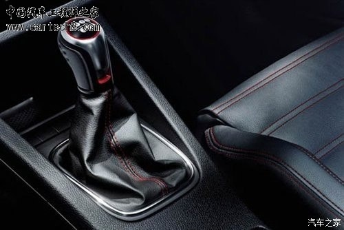

      变速器与差速器有一公用的油池,其间是相通的。在拉出油尺之前,应将护罩及手柄上的脏东西都擦干净。把选挡手柄放在P位或N位(空挡),将发动机在怠速时至少运转一分钟,汽车必须停放在水平路面上,这样才能确保在差速器和变速器之间的油面高度正常、稳定。检查应在油液正常工作温度(50~90)℃,时进行。
      至于自动变速器油面检查方法:
      我们需要将汽车停放在水平地面上,并拉紧手制动。然后启动车辆,让发动机怠速运转一分钟以上。这个时候踩住制动踏板,将操纵手柄拨至倒挡(P)、前进挡(D)、前进低挡(S、L或2、1)等位置,并在每个挡位上停留几秒钟,使液力变矩器和所有换挡执行元件中都充满液压油。最后将操纵手柄拨至停车挡(P)位置。
      做好这些之后,我们便可以从加油管内拔出自动变速器油尺,将擦干净的油尺全部插入加油管后再拔出,检查油尺上的油面高度。
      自动变速器油面检查高度标准:
      1)如果自动变速器处于冷态(即冷车刚刚起动,液压油的温度较低,为室温或低于25℃时),液压油油面高度应在油尺刻线的下限附近;
      2)如果自动变速器处于热态(如低速行驶5min以上,液压油温度已达70℃~80℃),油面高度应在油尺刻线的上限附近。这是因为低温时液压油的粘度大,运转时有较多的液压油附着在行星齿轮等零件上,所以油面高度较低;
      3)高温时液压油粘度小,容易流回油底壳。因此油面较高。
      4)若油面高度过低,应从加油管处添加合适的液压油,直至油面高度符合标准为止。
      5)继续运转发动机,检查自动变速器油底壳,油管接头等处有无漏油。如有漏油,应立即予以修复。
      6)在自动变速器调整、加注液压油,并经试车之后,应重新检查自动变速器液压油的油面高度是否正常,油底壳、油管接头等处有无漏油。
      7)自动变速器在修理完毕后,也应进行全面的性能检查,修后检查是为了鉴定修理质量,检验自动变速器的各项性能指标是否达到标准要求。
