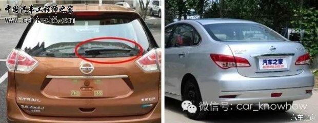

      这是一个纯纯的涨姿势的文章。有几位车友问过我:两厢车一般会有后窗玻璃雨刮器的,而三厢车即使高高在上的级别,也没有后雨刮,这是为什么呢?三厢车们表示很不满意。
      从结论上来说,一般的Hatchback、SUV、MPV等厢式轿车会配置后雨刮器,而三厢车不会配置,下面有图有真相。其中的主要原因还要从汽车行走时的空气动力学说起。

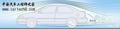

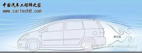

      如下图,两厢车的负压扰流区处在后门区域,后玻璃在所难免就成为藏污纳垢之所,灰尘集聚,影响后方视野和行车安全!
      而三厢车因为车身流线型,对空气切变小,即使会有些许负压扰流区,也处在后保险杠和后行李箱盖的那一块,后风挡玻璃部位空气流动充分,灰尘不易沉积。
      【两厢车】
    getimg.php?url=http%3A%2F%2Fwww0.autoimg.cn%2Fzx%2FBlog%2FContent%2F2015%2F6%2F9%2F2015060910303323054.jpg
      【三厢车】
    getimg.php?url=http%3A%2F%2Fwww0.autoimg.cn%2Fzx%2FBlog%2FContent%2F2015%2F6%2F9%2F2015060910303154030.jpg
      因此,基于除尘清洗的需要,两厢型式的轿车一般会装备后雨刮,三厢车就不需要画蛇添足了。
      看来三厢车没有后雨刮,还真的别不满意,这不是基于成本考虑。那么有一些两厢型式的车车也没有后雨刮是怎么回事呢?这个是因为厂家的成本压力,车友们只有勤加擦洗了。
