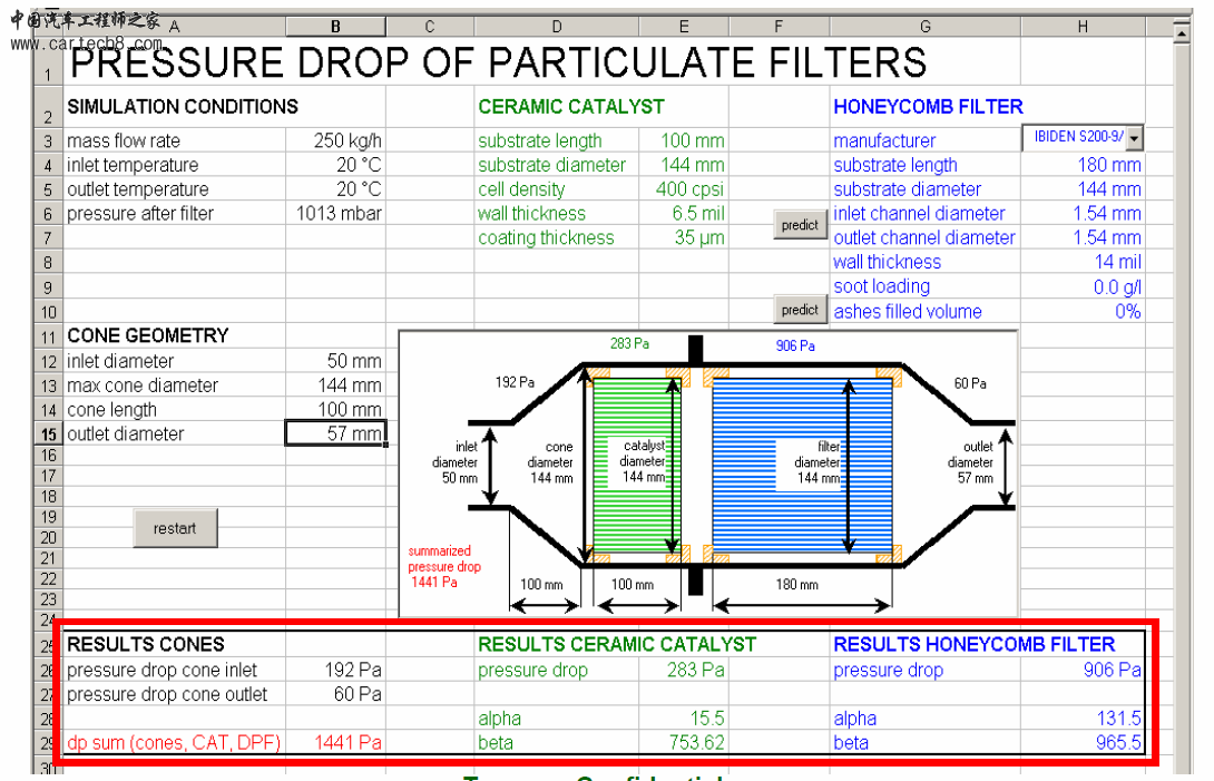

    求大家指点

    不知道图片里面是什么软件?

    我也想学习这样的软件呢,楼主给的图片是什么?不是可以算出来吗?

    这是直接从介绍文件上截的图

    截图是在一个介绍DPF的PPT文件中抽取的,里面就一笔带过的提到了这个,其余部分就是关于DPF材质种类,再生之类的介绍
