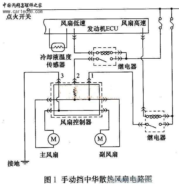

    行驶里程超28万km,配置4663型发动机、自动变速器和手动空调系统的2003款中华轿车。用户反映:在车辆行驶过程中,散热风扇能够运转,但仪表板的冷却液温度表显示有冷却液温度现象,此后空调出风口只能吹出自然风。
        故障检修:检查冷却液,不缺。发动机外部也没有泄漏痕迹。启动发动机,试车,大约10min后,冷却液温度达100℃以上,散热风扇却没有运转。该车配置两个散热风扇,主散热风扇和副散热风扇都不转。用手触摸散热器的上、下水管,温差不大,都很热,说明大循环回路已开启,节温器和水泵没有问题,估计问题出在电控方面。

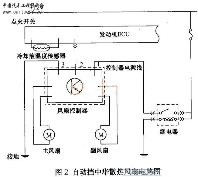

        使用诊断仪读取发动机系统的故障信息,结果有一个故障码,内容为散热风扇控制器故障。执行元件测试功能,两个散热风扇都不转。拔下两个散热风扇的线束插头,直接供电,两个散热风扇都运转,说明故障在电路控制部分。顺着线路查找,在散热风扇罩上找到散热风扇控制器。对照电路图(图1、图2)进行检查,确认外部线路没有问题。更换散热风扇控制器,试车,当冷却液温度达100℃时两个散热风扇都运转了。不过一会儿还是出现冷却液温度高的现象。
        检查散热器,外部干净。拆下检查,内部没有堵塞。拆下节温器、水泵进行检查,也没有发现明显的异常现象。逐个部件更换试车,还是老样子。仔细检查车况,这一次终于有所发现:两个散热风扇的旋转方向不同。将反转散热风扇的线束插头的两个导线互换,散热风扇旋转方向恢复正常,冷却液温度过高现象消失,空调制冷功能恢复正常。
    散热风扇的作用是引导车体前方的气流通过冷凝器和散热器,达到加强散热的目的。如果散热风扇反转,不但不能使前方的气流流通,还会导致散热不好或不散热,造成冷却液温度过高。另外需要说明的是,车型不同,散热风扇控制器也不同。自动变速器车型的散热风扇控制器外形为散热柱形,手动变速器车型的散热风扇控制器外形为散热条片形,两种型号不通用,因为发动机控制模块的版本不同。
