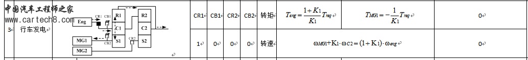

    本人一直在研究一种双行星排混合动力汽车,其中的双行星排耦合器是一种新的结构,包含离合器与制动器,类似于AT。系统含有两个电机,和一个发动机。全车共九种模式。在某些模式下,例如发动机转矩,发电机转矩和外界需求扭矩是成比例的,而转速却是一个耦合关系。而cruise中对于动力元件都是只能控制Loadsignal 或者Desired Torque,对于转速没有控制。也看了不少行星排HEV的硕士论文,也有用Cruise做的,文中也没有告诉如何进行转矩控制,所以是不是其实用Cruise是不能做双行星排HEV的?希望有经验的前辈给予指导。
    行车发电
    行车发电

    模型中没有你可以自己搭建,再封装,应该可以

    使用两个行星齿轮机构可以模拟双排行星架
