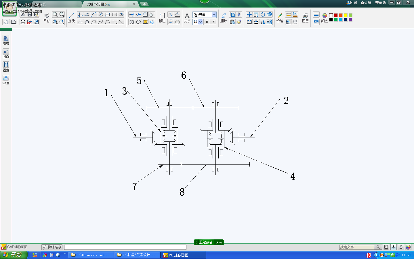

    本人才书学浅,见识少,10多年一直在修车,几年前了解到了CVT变速器,觉的很流弊的样子,但是也了解到了它至命的弱点,虽然现在的技术越来越厉害,可这个缺点始终存在。就在想是不是可以让有级,和无级两种变速器的优点同是存在于一 种变速器中??所以不知天高地厚的钻进了这个领域。一年一年过去了做过无数次的设想,虽然有很多已经很接近,但反向验证的时候都是在一个很小的理论上推翻了。应该是接触的少的原因市面上也没有出现这样变速器。有一天也许是脑子短路了一下,想起之前有过的一个想法,经过很常时的我所知道的各原理的反复推理。因为没有什么学历,也不会懂不会什么关于各种数据的计算。我想我已经找到我想要的那种方法,然后用这个理论申请了一个专利。
       来这里就是想请专业人士看一下说下你们的看法,还请手下留情。
       其实这个中心原理很简单,就是利用差速器原理实现的,通过给差速器一边一个阻力来把动力由差速器的令一边输出。
    1 2输入输出轴 3 4 前后差速器 5 6 7 8差速器间传动齿轮
    通过5 6 7 8 合适的比比例,可以不用安装离合器和变距器,1有输入2没有输出的空档效果。起步的时候,给5或6阻力从而使动力由1-3-7-8-4-2传递。当车达到一定车速的时候5-6趋于静止车速还要增长的情况下改为给7-8阻力动力由1-3-5-6-4-2传递。

    谁能给点意见,

    这个能减速增扭?

     楼主| 发表于 24-6-2015 20:40:58 | 显示全部楼层
    风吹馒头想 发表于 24-6-2015 15:21
    这个能减速增扭?
    嗯是的,还有一个辅助阻力机构

    发表于 25-6-2015 21:43:46 | 显示全部楼层
    原理上类似于现有行星齿轮自动变速箱,但感觉结构过于复杂,体积相对于现有变速箱过大,档位数量上也没什么优势

    发表于 25-6-2015 21:53:34 | 显示全部楼层
    如果通过给外侧两组齿轮阻力实现无极变速的话,那么阻力也会过多消耗能量,影响传递效率,很难推广,现在通用在凯迪拉克上搞电子无极变速箱,原理就是发动机带动发电机发电,再由电动机驱动车轮(也就是volt的增程式混合动力技术),电动机转速范围广可以达到无极效果

    原理没有懂得,怎么就感觉你这有两个档呢?无离合器就能切换档位?

     楼主| 发表于 26-6-2015 20:31:56 | 显示全部楼层
    xcfyl630 发表于 25-6-2015 21:43
    原理上类似于现有行星齿轮自动变速箱,但感觉结构过于复杂,体积相对于现有变速箱过大,档位数量上也没什么 ...
    这个只是其中的一种主要形式,这个原理大体可以实现4种形式,最终是要根据车况匹配的

     楼主| 发表于 26-6-2015 20:36:32 | 显示全部楼层
    xcfyl630 发表于 25-6-2015 21:53
    如果通过给外侧两组齿轮阻力实现无极变速的话,那么阻力也会过多消耗能量,影响传递效率,很难推广,现在通 ...
    这个还没有实验,但根据差速器扭矩算法,动力损失很小。他那个是机械能转为电能,电能在转办机械能,两两转换的效率也是有一定限制的。

     楼主| 发表于 26-6-2015 20:37:27 | 显示全部楼层
    这个没有平定上档只是扭矩转移

    发表于 26-6-2015 21:26:46 | 显示全部楼层
    厶厸厽 发表于 26-6-2015 20:36
    这个还没有实验,但根据差速器扭矩算法,动力损失很小。他那个是机械能转为电能,电能在转办机械能,两两 ...
    差速器那损失确实比较小,但给外侧齿轮的阻力会消耗不少动力

    发表于 2-7-2015 09:01:14 | 显示全部楼层
    给5、6阻力让它不转还是通过阻力调节其转速呢?如果让其不转,那么这个东西没法无极。如果给他阻力但让他转,那么这个阻力消耗的能量会很大,导致整个机器效率太低了。

     楼主| 发表于 11-7-2015 22:02:07 | 显示全部楼层
    xiaoxi5111 发表于 2-7-2015 09:01
    给5、6阻力让它不转还是通过阻力调节其转速呢?如果让其不转,那么这个东西没法无极。如果给他阻力但让他转 ...
    是给其阻力使扭矩转移到另一面
    现在还没有实验,还没法确定

    发表于 13-7-2015 16:50:55 | 显示全部楼层
    厶厸厽 发表于 11-7-2015 22:02
    是给其阻力使扭矩转移到另一面
    现在还没有实验,还没法确定
    给其阻力扭矩会转移到另一面,但是你不是想实现无极变速吗,那么你的阻力侧就得控制阻力,来控制阻力侧的打滑速度。但是阻力侧打滑要消耗大量能量的,所以整体传动效率也许不会高
