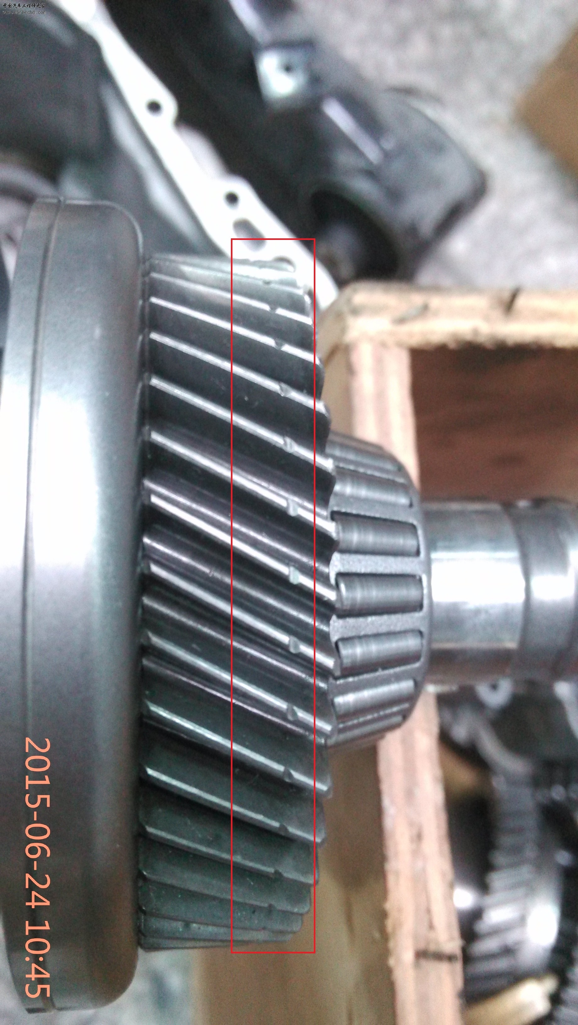

    变速箱齿轮
    变速箱齿轮
    请问变速箱中齿轮齿顶圆周浅槽有什么作用?为什么有的齿轮有,有的没有?

    不是标示,就是一个润滑油槽,相当于一个齿轮泵的作用,这个槽并不是简单地车刀划一刀,而是整个齿顶圆周磨削0.10mm。在高速变速箱内的齿轮,都具备此项功能,保证齿隙内充满润滑油,降低噪音,转动平稳。

    不是很清楚  是不是飞溅润滑轮齿的作用呢?

    标识槽,,,,,。
    发表于 30-6-2015 16:31:39 | 显示全部楼层
    就是标识作用,识别左右或者齿轮间相互识别,没别的神奇作用

    齿轮模数识别槽而已!

    区分齿轮,是标识槽

    只是标识槽而已,区分品种用的,

    两种意见,说实话我不知该信哪一种了

    这是什么箱子的齿轮啊。
    感觉应该不是标示用的吧,整圈开那么深的槽对NVH没影响吗

    只是起标识作用吧,区分同意产品的不同型号

    标识没必要在齿顶切口吧,一般会在端面
