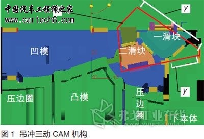

  吊冲三动CAM机构的典型应用:在拉伸的同时将稍带负角的浅“窝”冲出,为省工序保面品,必须对CAM进行压窝,但无需用扩张机构。如图1中用点化线虚拟了“标准型的CAM(白色点化线)”,y为与上下斜楔相触导板,因距下面的导板太远,滑块不得不做大,可见此处不合理。于是,设计成两滑块的吊冲CAM(红色点化线),显然双滑块结构在这个模中更为合理。CAM有两个滑块,安在上模;一个驱动器,安在下模。此处需注意两点:下模上的斜楔驱动器一定要安在不动的下本体上,不能装在运动的下模压边圈上,否则“抠手窝”处凸模会早先顶出;这一结构只适合“抠手窝”较浅,否则会有较长划移线影响面品,取件也不便。

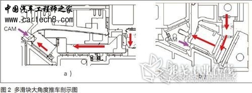

  后推车式扩张机构简称推车。推车驱动器从件中空处下插至“推车”滑块背后,通过斜楔导板推动滑块。使用推车件应具有产品较窄,从件另一侧下驱动器,滑车不过大并好布;或有足够通天空间(如有门窗),能容驱动器从开空处下插。一个“推车”滑块的滑动角度范围一般局限在0±20°,优势是,因其顶在斜楔滑块后面,有效抵住了CAM凹模翻边力冲击,滑块上的凸模刚性好。“推车—CAM”组合虽较大,但滑块是在件下面运行,不占空间。角度20°以上的推车机构扩张,一个滑块费力且容易自锁,加一滑块就衍变出了两滑块,可衍变多个角度。因推车“衍变”适应性好,还可“带帽”定位。
  如图2所示,图2b是两滑块型扩张机构的进一步完善,斜楔导板用在一二滑块间占用较图2a更小的空间。衍变使推车更有实用意义 。

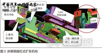

  3.侧插杠式斜楔扩张机构
  侧插杠式斜楔扩张机构简称侧插杠。
  (1)机构特点
  如图3所示,机构中有两个滑块,一个是装凸模的滑块(二级最终滑块),一个是插杠滑块(一级滑块)。驱动器先接触插杠滑块的导向腿,逐级驱动滑块使该机构上的凸模扩张。
  其优点是:插杠适应强,应用范围很广,产品件内部不要求中空,这比“推车”对件的要求低;刚度与“推车”刚度相仿,较“拉车”具有更好的刚度;滑块都在件下运动,用一腿驱动占用空间很小;从进出产品角度看,只要允许,沿水平轴线可从0到90°转动,角度范围大,沿Z轴几乎也可从0到90°转动,比较图4、图5可见,插杠滑块的动向与CAM向间夹角有很大的不同,说明延Z轴转角驱动也很丰富,这也是多滑块(两个以上滑块)的特点。
  其缺点是:“插杠”往往翻边长度大时,凸模滑块承受压力过重,而仅一个驱动器对接一个插杠滑块驱动腿,驱动腿位于滑块端部,位置极端,驱动面积小且驱动点少,导致驱动器该处斜楔导板所受的冲击和磨擦很大,斜楔导板磨损非常严重。
  对于适应性强的插杠,应该优化设计降低斜楔导板磨损,充分发挥插杠优势。
  (2)优化设计

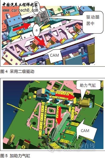

  优化方案一:基于“插杠”导板磨损大的缺点,也可采用二级驱动。
  如图4所示,用两对不同角度的导板A-a和B-b配对驱动。驱动前期斜楔导板A-a角度小先接触,角度越小越尖冲击阻力越小,即启动力越小,但下插行程会较大,正所谓省力不省功,但工作向速度慢。行程后期至下死点过程中,将已动起来的滑楔用角度大且工作向速度快的导板B-b驱动,直到斜楔导板直面贴合,而此时小角度导板A-a间已经脱开,完成启动使命。小角度导板可称其为启动导板,可减磨、降噪和减冲击,有效提高了导板的寿命。
  优化方案二:如可能,其驱动腿布在插杠滑块(一级滑块)的居中较好。如果在B-b左右能有两块A-a启动则更平衡些。
  优化方案三:加气缸助力(见图5)。在实践中,如图3所示的这种只有一种角度的一级斜楔导板导滑,因磨擦力大曾多次更换导板,可加气缸辅助以改进。

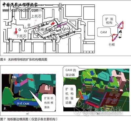

  4.通过托芯与下斜楔的相互作用衍生无斜楔导板的扩张机构
  基于扩张机构的停滞和件下滑动的基本特点,无斜楔导板的机构也可以完成负角翻边的回退取件。
  如图6所示,下托芯上放件,运动的上下托芯夹着件,相互间相对不动。上芯“硬”,先压下下托芯驱动其下的斜楔滑块(活凸模);以芯和件不动来看,斜楔滑块进入到件中达到扩张状态,下托芯到底后,斜楔滑块到位一起停滞。上模继续下行,“硬”上芯回缩,CAM滑块在驱动器驱动下,CAM凹模开始侧包翻。具体过程为:上芯压下下芯驱动斜楔滑块→“停滞”→CAM侧包翻→回退取件,完成工作。

  在图7所示的剖视图中,CAM机构和扩张机构只能全在件外侧,这与标准型“拉车扩张—CAM”在外侧驱动相似。但图7里的“扩张机构”是从件外向件方向贴上产品边界,这与标准 “扩张机构”从里向件外边贴有所不同。CAM是从里向外翻,这个“拉式CAM”是本组合的特色,也是本工艺常见的模具结构。

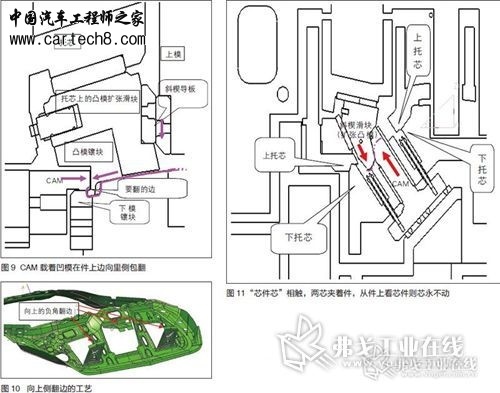

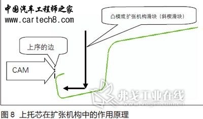

  关注上托芯在扩张机构中的作用原理(见图8),翻边后产品上面的边收缩变小了。如图9所示的模具图,凸模从件上面进入后“停滞”等待,CAM载着凹模在件上边向里侧包翻。与标准型工艺中的凸模在件下面运动“停滞”等待不同。本扩张机构启动前既不在件下,也没有敞开空间供扩张机构从件侧外进入,只能从件上方进入。被包容的凸模需装在上模托芯的扩张机构上。运动过程分三步:第一步,上模托芯触件后停止下行,凸模竖向运动随之停下;第二步,机床继续向下,斜楔导板驱动上托芯中滑块,凸模改变为大约水平向扩张到位“停滞”;第三步,机床滑块继续向下,CAM凹模翻边。
  总停滞是由托芯和扩张机构共同完成的。图8所示的工艺中,上托芯在“总停滞”中包括了竖向停滞(上托芯完成)和水平向停滞(由扩张机构完成)。标准扩张机构无竖向停滞,这是与标准的斜楔导板扩张机构最大的不同。
  (2)上下托芯与CAM组合在件上面的负角翻边工艺的应用。
  如图10所示,该工艺产品向上大角度负角翻边。由于托芯上装扩张机构完成“从上面进入→停—从左右侧进入→到位停滞”不再适合,因此不宜用斜楔导板驱动。参考前面介绍的基本原理,用上下芯与CAM组合,替代斜楔导板的扩张机构,如图11所示的模具图,件定放在下芯上不动,“芯件芯”相触,两芯夹着件,从件上看芯件则芯永不动。
  从人来看:有软硬两芯,哪边芯“软”,其中的斜楔滑块就是被包容凸模,因其必随着软的托芯回退先顶出软芯,软芯到底成“刚芯”,被包容凸模到位“停滞”,“刚芯”顶硬芯回退,其中的凹模露头包翻。按需现定上模为凸模,下芯必须“硬”,让上芯先回缩直到触底,过程中上芯驱使斜楔滑块凸模扩张直到触底“停滞”(相对件扩张到位停);继续下行,刚性下压下芯使其回缩,下面的凹模向上翻边。该结构的缺点是:翻边力都作用到上下托芯上,刚性不好,因此托芯一定要采用高导板和锥形垫去防侧向力,托芯应墩死。
  需注意的是:托芯都是越压越硬,上芯软,但上芯最后一段的硬度如与下芯刚开始时的相当,将会出现凸模和凹模在上芯最后一段同时在动的情况,将影响翻边质量。因为,凸模和凹模同时在动意味着凸凹模相向拍砸出来而不是磋翻出。无论标准还是非标准扩张机构,藏凹模(或说CAM包容模)的芯绝对硬度要大,藏凸模的芯绝对硬度要软。行程都是凸模(扩张机构)先顶出冒头“停滞”,CAM凹模最后包翻,无论凸凹模在上还是在下。
