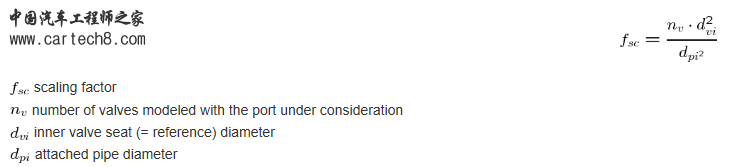

    BOOST里气缸模块里气阀的数量是在哪里考虑的?是流通因子吗?流通因子该怎么计算?谢谢

    Userguide 中有介绍
