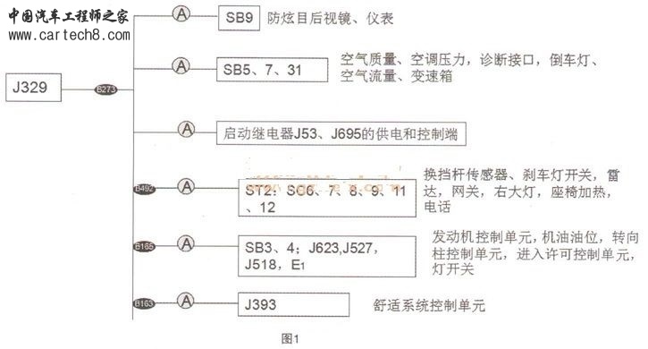

        老师提出方案,怀疑电源有干扰,将变速器控制单元的15和30火线直接接在电瓶上,此时故障消失,离合器压力也恢复正常。进一步确认,是15号火线造成的干扰。怀疑车身的线束有故障,更换全车线束后故障依旧存在。这时,已经到了深秋,气温低,给故障排除带来了便利。李老师在长春给出检查电路图,按照电路图将15号继电器J329下方15号电支路一个一个保险丝断开,断开到最后,只剩4个控制单元的保险丝:①网关;②仪表;③变速器电脑;.J518。故障依然存在。将车上所有的控制单元一个个拔掉,拔到只能维持发动机可以启动的4个控制单元:网管、仪表、变速器电脑和J518,故障依旧。前3个均已替换过,故障点就只剩了J518,和替换车互换J518后,经过长时间的试车,两辆车均正常,离合器压力也正常,故障彻底排除。
        故障排除:更换J518。
        故障总结:由于J518内部不稳定对15号电源线产生干扰,两辆同等配置车辆的抗干扰性不一定相同,可能会造成在维修过程中的误判。
