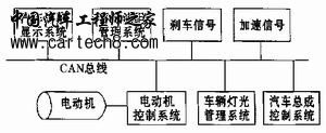

  电动汽车总成控制我们采用先进的模糊控制,采用的控制器也是TMS320LF2407型的DSP. 对采集到的刹车信号,加速信号和反馈回的转速信号进行模糊处理,得到期望的转速信号,并将得到的转速值通过CAN 总线传送到电动机的控制机构,对电动机进行控制,满足驾驶员的驾驶意图. 同时管理灯光系统和屏幕显示系统. 屏幕显示系统实时显示电动汽车的运行状态. 具体控制方案如图1 所示.
  图1  电动汽车控制系统结构框图
  3  电动汽车CAN总线通讯方案
  电动汽车控制需要良好的通讯协调性和运行可靠性. 良好的通讯系统是实现电动汽车可靠运行的关键. CAN总线结构是一种有效支持分布式控制或实时控制的串行通讯网络. 图2 是一个典型的电动汽车CAN总线结构示意图,包括整车动力部分的主电动机控制器、电池组管理系统、电动汽车屏幕显示系统等多个设备,这些子系统之间通过CAN进行数据通讯和命令传输. 每个节点设备都能够在脱离CAN 总线的情况下独立完成自身系统的运行,从而满足车辆运行安全性的需要. 同时,CAN总线也不会因为某个设备的脱离而出现系统结构崩溃的现象.

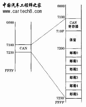

  CAN 总线模块是DSP的一个16位的外设,是一个完整的CAN 控制器. 除具有CAN 总线的基本功能外,还有一些特有功能,如:对象有六个邮箱,其数据长度为0~8 个字节,其中两个接收邮箱(0、1) ,两个发送邮箱(4、5) ,两个可配置为接收或发送邮箱(3、4) ;自动回复远程请求功能;可编程的CAN 总线唤醒功能;自测试模式功能等. 对CAN 总线的访问分为控制/ 状态寄存器的访问和邮箱的RAM 访问.CAN 总线控制模块的内存空间分配图如图3 所示.
  图3  CAN 总线内存空间分配

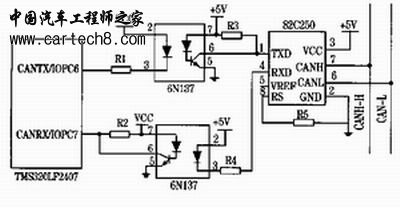

  由于DSP 本身内带CAN 总线模块,所以不需要专门的CAN 控制器,DSP 本身不具有CAN 收发器,需要外接CAN 收发器82C250 ,中间使用光电隔离器6N137. 如果距离很短,可以不使用光电隔离器. DSP与光电隔离器和CAN 收发器硬件连接图如图5 所示.
  图5  DSP 与CAN 总线硬件连接图

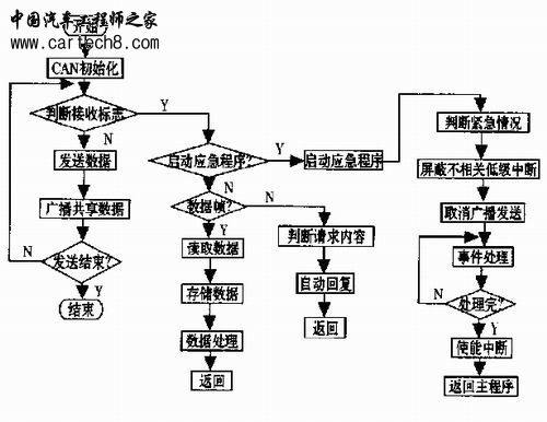

  电动汽车总成控制器是电动汽车的心脏,它需要频繁的接收和发送数据对电动汽车进行实时控制和检测. 发送信息采用查询方式,接收信息采用中断方式. 通过设定不同事件的不同优先级来确定信息的接收和发送顺序,同时增加紧急事件处理程序来提高控制器处理紧急事件的能力,保证车辆和人身安全. 紧急事件处理程序是当紧急事件发生时,如执行器件损坏,急刹车和急转弯等,通过暂时屏蔽低优先级事件,如电池电量检测,LCD 显示系统等,使控制器有足够的时间处理紧急事件,以提高控制器的实时控制能力和应急处理能力. 控制器软件流程图如图6 所示.
  图6  控制器软件流程图
