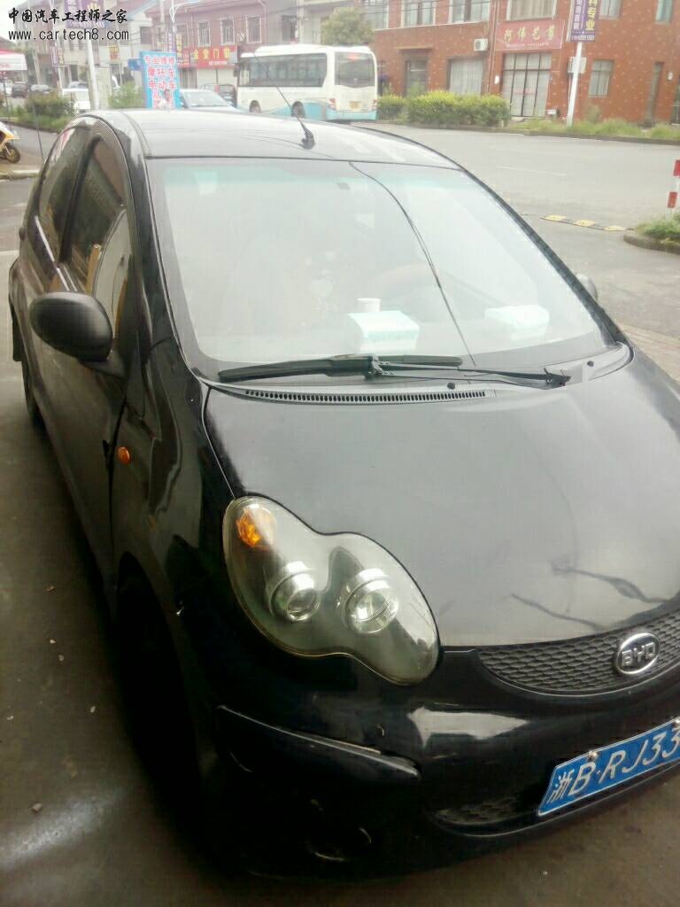

比亚迪f0方向盘360度旋转是哪坏了!
发表于 10-7-2015 08:09:41 | 显示全部楼层 |阅读模式
求大神指点
 楼主| 发表于 10-7-2015 08:37:06 | 显示全部楼层
求大神啊
发表于 12-7-2015 15:31:52 | 显示全部楼层
看看方向柱在仪表台下面链接方向盘的轴有无损坏,如果没有问题,看看方向盘盖子内的螺丝是否松动,或者打齿了,就会产生打滑,如果要是方向盘没有问题,那应该是转向机了。

    看看游丝是不是断了
