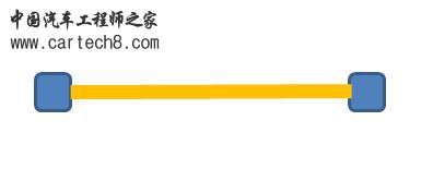

    采用绷带自带或者+橡胶垫块,绷带有弹性力传递给橡胶垫块,以达到压紧直到后挡风紧固,绷带可反复使用。
