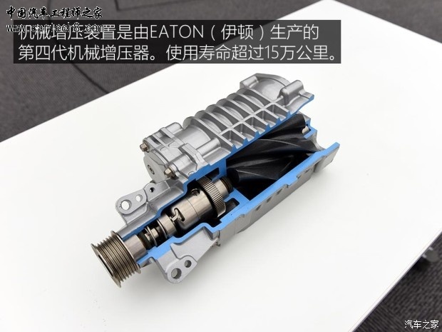

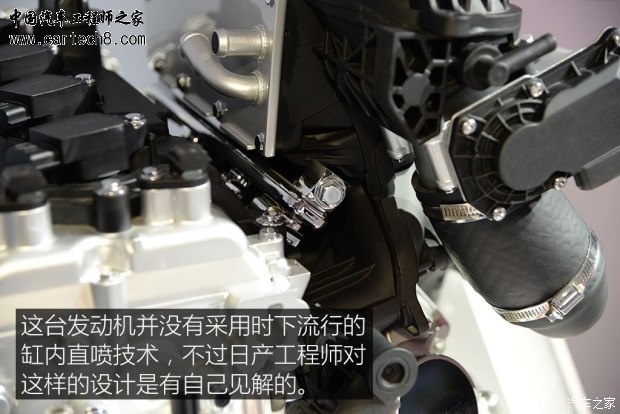

  这台发动机是日产2011年专为HEV车型(即混合动力车型)所研发,它的发动机型号为QR25DER,这台发动机并没有采用市面上流行的涡轮增压发动机,也没有使用直喷技术,看到这,大家肯定会有疑问,为什么日产要反潮流而为之?
  日产的发动机专家表示,他们在调研的时候发现,在实际使用中,低转速、高负荷的使用情况比较多,而这样的工况则是涡轮增压最不擅长的工作,但恰恰是机械增压能发挥最大效能的地方(也就是低速扭矩大)。不采用涡轮增压的话,那么采用直喷也就没那么必要了。其实,涡轮增压与直喷是解决尾气问题时不可分离的两大要素,涡轮增压器在涡轮壳体部分会有很多的热容量。发动启动之后,这部分会吸收部分尾气的热量,使得三元催化器中的催化剂无法快速达到工作温度,从而启动之后尾气排放也会比较严重。而采用直喷的话,可以改变喷射的时间,使未燃烧的HC化合物留在尾气中。由此可通过加热催化剂来使尾气排放达标。
getimg.php?url=http%3A%2F%2Fcar1.autoimg.cn%2Fcar%2Fcarnews%2F2015%2F6%2F28%2Fd_2015062807235588038112.jpg
  不过日产的工程师认为,使用机械增压就不存在这种问题的,这台发动机的排气系统与非增压的QR25DE是一样的,将催化剂设置在排气歧管的紧后方,这样催化剂就可以迅速加热了。解决了催化剂快速达到工作温度的问题,那么也就没必要必须使用直喷了,采用歧管喷射还可以减少积碳等方面的问题。

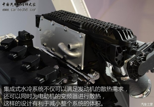

  虽然发动机型号与2.5L自然吸气发动机仅仅差1个字母,但这台机械增压发动机在有些细节方面是有很大不同的,比如集成化的水冷系统,由于是专为HEV车型所匹配,而HEV系统中的电动机的变频器在工作时会有很大的热量产生,为保证变频器正常工作,日产将发动机的冷却系统与变频器的散热系统进行整合,统一由发动机的水冷系统来保证变频器的正常工作。

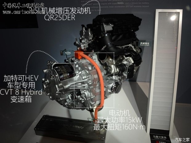

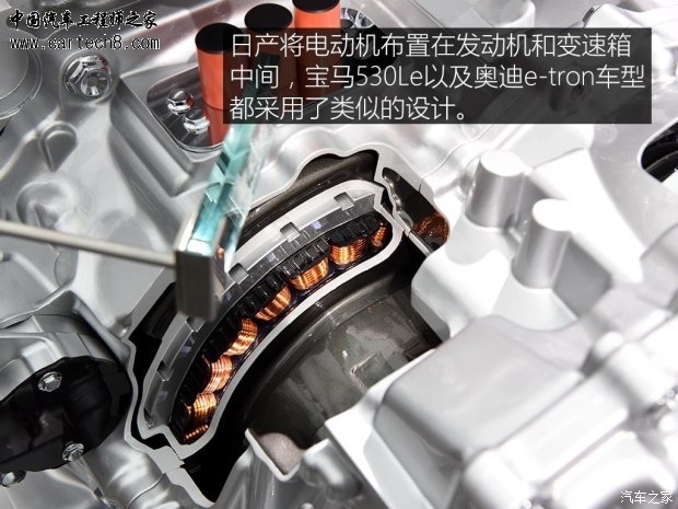

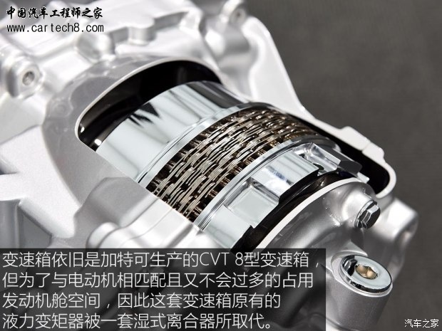

  新楼兰混动系统使用的电动机最大功率15kW(20马力),最大扭矩160N・m,它被巧妙的布置在了发动机和变速箱之间,同时搭配加特可专门给混动车型提供的CVT 8 Hybird变速箱,使得在增加了一个电动机的情况下,依旧可以保证整套系统的体积与非增压发动机一致。

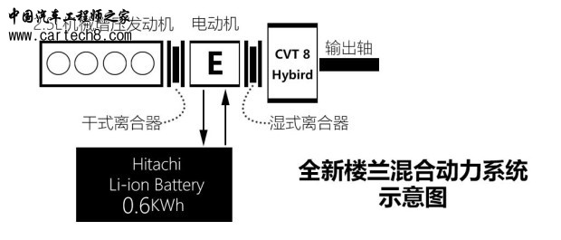

  上面说了,电动机是位于发动机与变速箱之间,而为精确保证系统的工作,在电动机两侧各设计了一组离合器来进行控制,这里要特别说明的是电动机与发动机之间的离合器是干式多片离合器,在电动机工作的时候锁止,在发动机工作时断开;电动机与变速箱之间的离合器为湿式离合器,功能与普通变速箱的液力变矩器类似,负责对动力传递的分离和锁止。
  关于电池,这台车的电池容量只有0.6kWh,是由40块锂电池组成,看到这块相信大家也就意识到了,这么小的电池容量是无法支持一台车长距离用纯电行驶的。而日产的工程师也很坦诚,这套混动系统与传统意义的混动是不一样的,它存在的意义就在辅助驾驶,至于怎么辅助,下面的文章会详细说明。

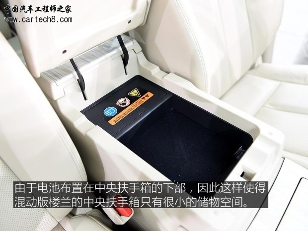

  从目前来看,由于这套系统的电池组设置在了中央扶手箱的位置,因此中央扶手的储物空间就受到比较大的影响。

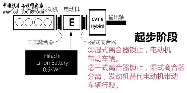

  在车辆启动的时候,电动机与变速箱之间的离合器首先锁止,通过电动机将车辆带动,随后发动机与电动机之间的离合器也马上锁止,让发动机的动力继续带动车辆前进,此时电动机与变速箱之间的离合器首先分离,这样的设计可以降低在起步阶段的油耗。

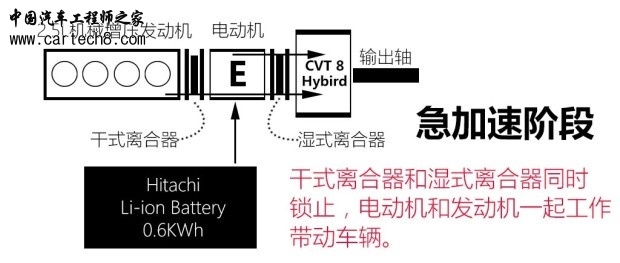

  而在急加速阶段,这两组离合器全部都锁止,电动机和发动机都参与工作,此时车辆的动力响应更快。
getimg.php?url=http%3A%2F%2Fwww0.autoimg.cn%2Fzx%2Fnewspic%2F2015%2F7%2F2%2F620x0_1_2015070209230274513.jpg

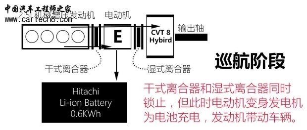

  巡航阶段的话,两套离合器同时锁止。此时车辆的动力来源为发动机,而电动机反转变身为发电机可以为锂电池充电。

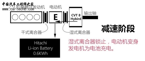

  而在减速阶段的话,电动机与发动机之间的离合器分离,电动机变为发电机将动能变为电能存储在蓄电池中,此外能量回收时还可以帮助车辆减速,减少车辆刹车片的耗损。
