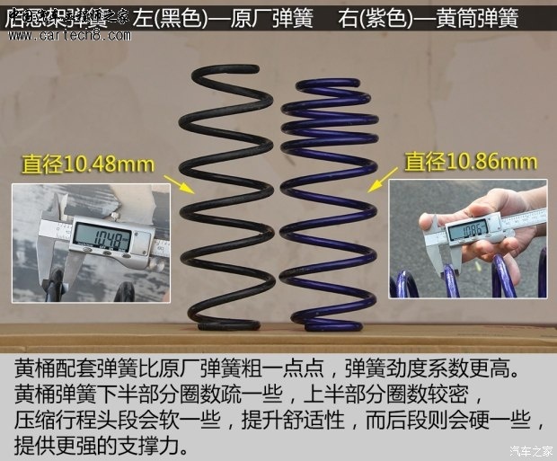

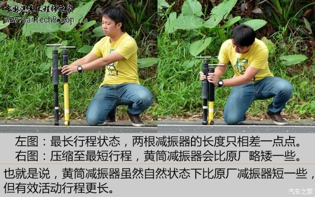

getimg.php?url=http%3A%2F%2Fcar1.autoimg.cn%2Fcar%2Fcarnews%2F2015%2F4%2F14%2Fd_201504141810595975299110.jpg

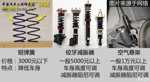

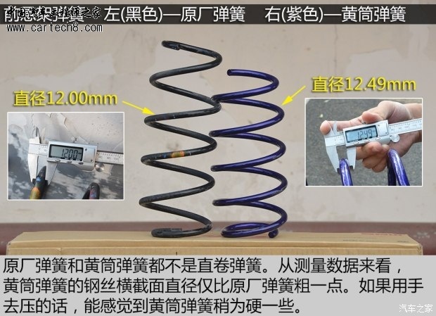

  如前文所述,为了提升颜值,我们希望降低车身高度,最直接的办法就是减少弹簧行程,把腿变短。但为了保持对车身有足够的承托力,弹簧必须比原来更硬。而为了“拉住”更硬的弹簧,减振器阻尼也要适当提升。在这里,弹簧和减振器的匹配问题是门高深学问,只有专家才能说得清楚。回到前面的话题,光换短弹簧而不升级减振器的话,虽然成本低,但往往会使舒适性变差。更专业的绞牙减振器(高度/阻尼可调的运动型减振器)套装性能更强,但调校是个问题,调得不好的话反而会使舒适性下降。更高大上的空气悬架除了价格贵之外,复杂程度也更高。后面这两种方案从安装到使用都不大省心。
getimg.php?url=http%3A%2F%2Fcar1.autoimg.cn%2Fcar%2Fcarnews%2F2015%2F4%2F14%2Fd_201504141810577535299110.jpg

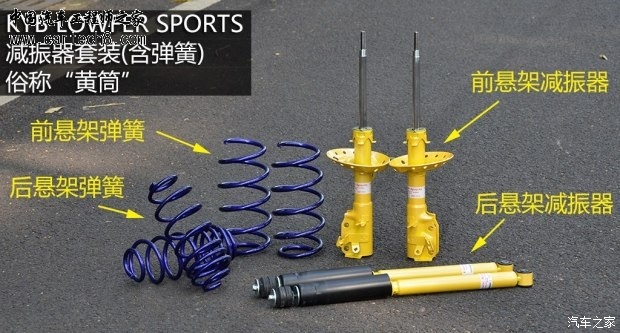

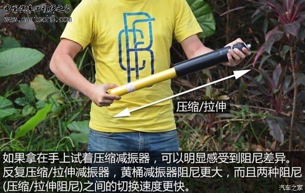

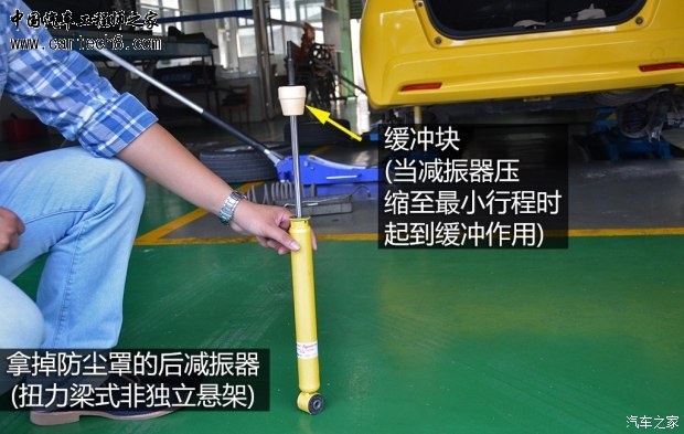

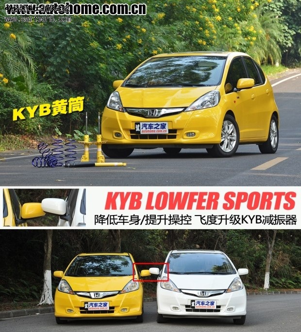

  还有一种折中的方案,就是运动减振器套装,如本文的主角,KYB LOWFER SPORTS减振器套装(含弹簧),因为减振器外观为黄色,所以俗称“黄筒”。选择它主要有以下几个原因,相比只升级短弹簧的方案,黄筒是减振器+弹簧套装,匹配问题厂家已经解决了。相比绞牙减振器,黄筒无需后期调校,从安装到使用都相对省心。再看成本方面,材料连安装费用一般不超过5500元,应该大部分用户都可以接受。最后一点也很关键,KYB是全世界最大的减振器生产厂家之一,质量可靠而且耐用性有保证。

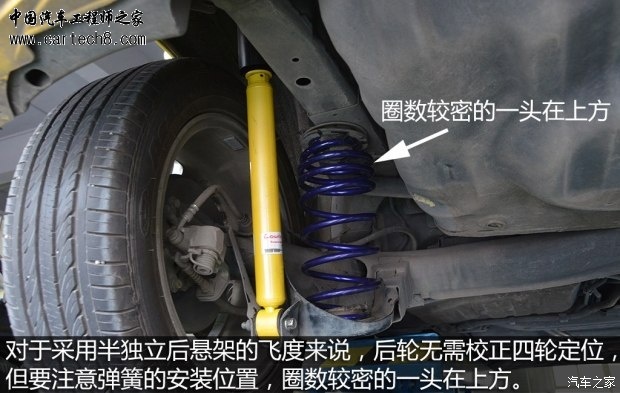

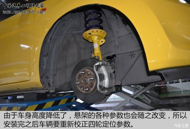

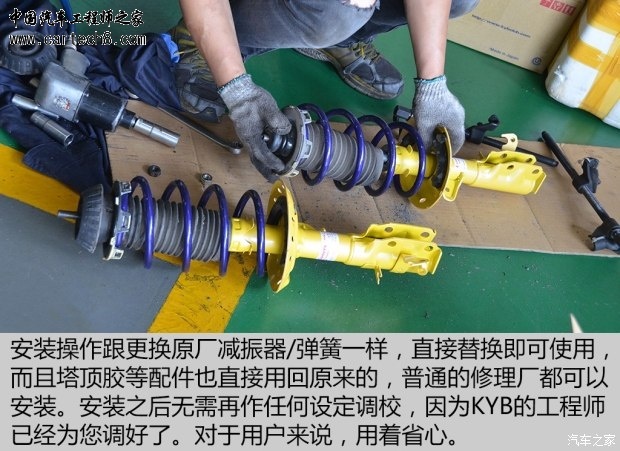

  ■ 安装操作:直接替换原厂减振器/弹簧
getimg.php?url=http%3A%2F%2Fcar0.autoimg.cn%2Fcar%2Fcarnews%2F2015%2F4%2F14%2Fd_201504141810444335299112.jpg
getimg.php?url=http%3A%2F%2Fcar1.autoimg.cn%2Fcar%2Fcarnews%2F2015%2F4%2F14%2Fd_201504141810421995299112.jpg
getimg.php?url=http%3A%2F%2Fcar0.autoimg.cn%2Fcar%2Fcarnews%2F2015%2F4%2F14%2Fd_201504141810404225299110.jpg

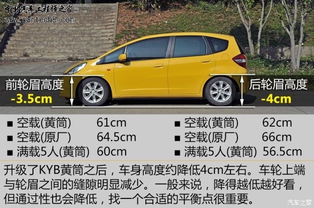

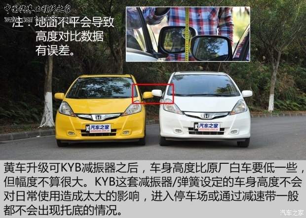

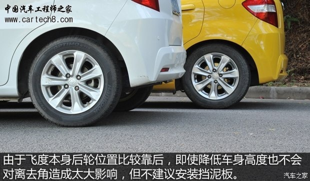

  ■ 升级前后车身高度对比
getimg.php?url=http%3A%2F%2Fcar1.autoimg.cn%2Fcar%2Fcarnews%2F2015%2F4%2F16%2Fd_201504160738573005299112.jpg
getimg.php?url=http%3A%2F%2Fcar1.autoimg.cn%2Fcar%2Fcarnews%2F2015%2F4%2F14%2Fd_201504141810281715299110.jpg
getimg.php?url=http%3A%2F%2Fcar1.autoimg.cn%2Fcar%2Fcarnews%2F2015%2F4%2F14%2Fd_201504141810223405299112.jpg
getimg.php?url=http%3A%2F%2Fcar0.autoimg.cn%2Fcar%2Fcarnews%2F2015%2F4%2F14%2Fd_201504141810202465299112.jpg

  升级了黄筒之后,最直接的感觉就是坐姿和重心明显降低了。由于弹簧硬度和减振器阻尼有所提升了,使得车身的动态响应性以及转向性能都有明显改善,主要体现在过弯时车身姿态比原来要从容一些,侧倾减少的同时使重心转移幅度也有所降低的,车轮之间负载更平衡,提高对轮胎摩擦力的利用率。当然,这只是相对自身过去的水平来说有提升,使日常街道行驶更有乐趣,实际上离赛车的水平还远着。升级之后,我觉得行驶表现更有质感,而不是像过去那样纯粹的软,甚至有点像欧洲车的风格,这是你想要的效果吗?

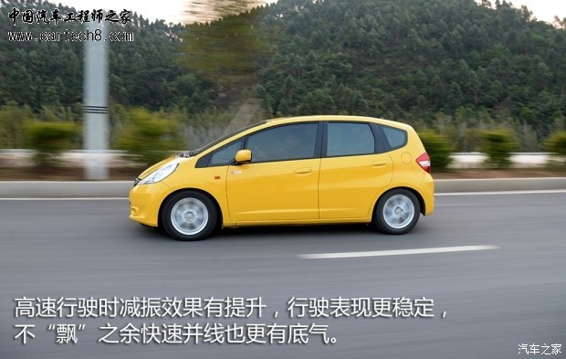

  高速行驶时传到车内的振动有所减少,车内感觉舒适性有提升,同时行驶表现比以前更稳定。简单说就是,不飘了。在做好减振的本分之后,车辆会有更多的余力去执行并线动作,这也是操控性提升的一个表现。当然,这也是相对来说的,反正法定限速之内很够用了。

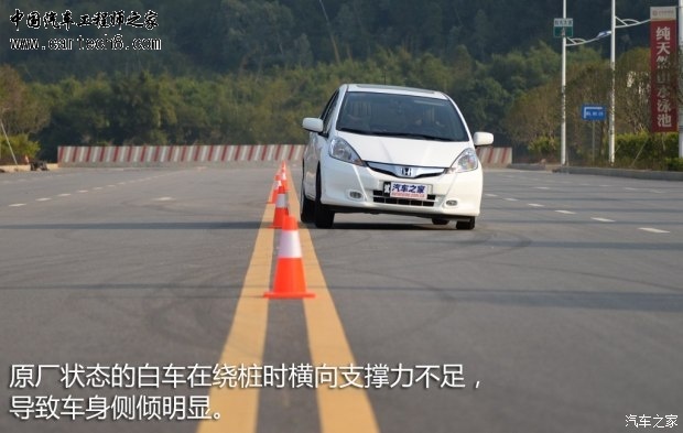

  在绕桩测试中,车辆重心反复左右摆动,这时候黄筒和原厂减振器的阻尼差异就体现出来了。原厂白车在绕桩过程中,弹簧偏软导致横向支撑力不足。本来减振器在压缩行程中也可以提供部分支撑力,但由于本身阻尼也不大,所以没帮上多大的忙。
getimg.php?url=http%3A%2F%2Fcar1.autoimg.cn%2Fcar%2Fcarnews%2F2015%2F4%2F14%2Fd_201504141810163405299112.jpg
  支撑力不足的结果就是,车身随着惯性像钟摆一样甩来甩去,较大幅度的侧倾使轮胎抓地力下降,降低了车辆的可控极限。车身在摆动过程中减振器阻尼作用不太明显,对驾驶员判断和预测车辆动态反应造成一定影响。

  升级了黄筒之后情况有所改善。首先是重心降低了,支撑力也更足。悬架活动行程缩短也限制了车身侧倾的幅度,这使车身在往复摆动时节奏更快,同时穿桩速度也更快一些。黄筒减振器阻尼比原厂减振器大,既能在压缩行程中提供额外的支撑力,同时也使车身在摆动过程中更容易控制。

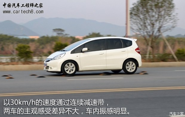

  这个项目的目的是对比升级前后舒适性表现。我们沿着车辆行驶路线随机摆放减速带,分别体验车辆以30km/h和60km/h速度通过的表现。
getimg.php?url=http%3A%2F%2Fcar0.autoimg.cn%2Fcar%2Fcarnews%2F2015%2F4%2F14%2Fd_201504141810104495299112.jpg
  两车以30km/h速度通过的结果是主观感受差异不大。分析原因主要是因为车速较低,车轮受到的冲击力较少,使得弹簧压缩行程不大,减振器可以起到的减振作用不大,所以导致两车差异不明显。从另外一个角度看,也说明升级了黄桶之后不会使日常使用的舒适性打折扣。
getimg.php?url=http%3A%2F%2Fcar1.autoimg.cn%2Fcar%2Fcarnews%2F2015%2F4%2F14%2Fd_201504141810085435299112.jpg
  黄桶套装由于弹簧更短,减振器阻尼更大,相对来讲吸振能力优于原厂的减振器和弹簧组合。快速通过减速带的时候,车轮不但受到冲击更大,频率也更快,黄桶在吸振能力方面的优势就体现出来了。以60km/h通过的时候,升级了黄桶的黄车车身姿态要比白车平稳,在同等振动频率的前提下,振感更小。按理类推,速度越快的时候差异将会越明显。虽然法定限速内,原厂设定也可以达到安全行驶的标准,但升级黄桶之后,车辆会有更多的余力去执行其他操作指令。

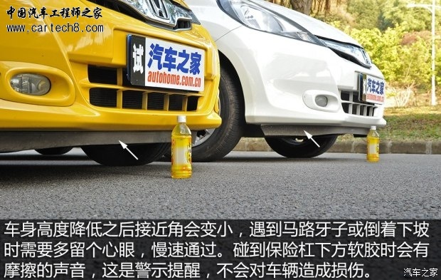

  升级KYB黄筒的优缺点改善副作用车身高度降低更美观比原厂效果硬一点点,影响舒适性操控性相比原厂有提升通过性降低高速行驶稳定性提升-
