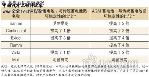

  起停系统在车辆满足所有功能激活的条件时会自动使发动机停机以达到节油的目的,这种功能对汽车的蓄电池提出了很高的要求。蓄电池应该具备在短时间内输出和吸收大电流的能力。另外,蓄电池还必需有很长的使用寿命。使用EFB和AGM技术的蓄电池都满足了这些要求(见表),而具体使用哪一种类型的蓄电池则取决于具体的节能和减排目标。

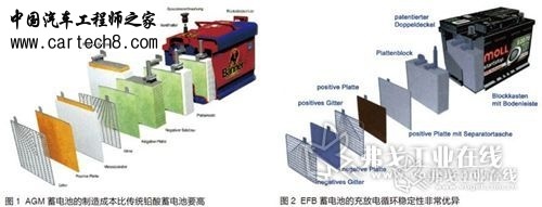

  AGM型蓄电池是一种高性能的产品,有着明显高于传统蓄电池的储能能力。制造这种蓄电池所增加的工作量体现在它的售价上,AGM蓄电池的价格大约比传统蓄电池的价格高出50%(见图1)。而EFB蓄电池的价格也比传统产品高出了约30%。但由于这类蓄电池有着更好的功率性能,因此其性价比还是有一定优势的。“由于它的结构型式、结构设计和很高的循环稳定性,它的使用寿命则更长。” Gertrund Moll-Möhrstedt女士强调说:“Moll公司使用EFB技术制造的蓄电池可以配备在几乎所有车型中。”

  汽车生产厂商的目标是进一步降低车辆的CO2排放量。为了实现这一目标,不仅要使用发动机起停系统,同时还要搭载更为复杂的微混合动力技术。“因此,需要蓄电池拥有更好的短时间充放电性能。”Gertrund Moll-Möhrstedt女士解释说。这种需求将推动对全新的、性能更好的蓄电池的研发,但铅酸蓄电池仍然会在相当长的一段时间里保持车用蓄电池的主要地位。“铅酸蓄电池始终有着巨大的潜力,”Gertrund Moll-Möhrstedt女士说,“从EFB蓄电池的研发过程中可以看到,它的充放电循环稳定性提高了三倍,也大幅度的提高了冷起动的性能(见图2)。几年前,许多专业人士还认为大幅提升‘非AGM型’蓄电池的性能是天方夜谭。”
