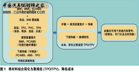

  汽车市场的趋势是使用更多的聚烯烃材料,因为这些材料具备降低成本、可回收利用和减轻重量的优点。使用热塑性硫化弹性体,可以通过双色注塑成型工艺,使内饰面板表层具有“舒适的触感”(图 1)。
  热塑性硫化弹性体的优势包括:
  ● 更高的表面品质(与涂覆,硬质聚丙烯相比)
  ● 更低的成本(与涂覆,聚氯乙烯/热塑性聚烯烃表层相比)
  ● 更少的生产工序
  ● 降低了存货和物流成本。

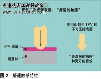

  热塑性硫化弹性体表层提供了类似于软触漆热塑性聚烯烃或聚氨酯表面的“温暖的触感”。热塑性硫化弹性体的这种触感主要受到颗粒配方的影响(图2)。与硬质聚丙烯或 ABS 共聚物部件相比,另外一个优势是改进了隔音性能(举例而言)。

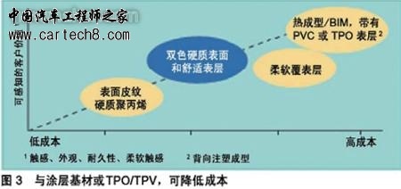

  山都平8211-85M350 TPV表面解决方案将硬质聚丙烯表面与通过热成型或背向注塑成型生产的表层结合在一起(图3)。与目前采用的软触漆相比,它还提供了具有成本优势的表面解决方案。为了满足主机厂对内饰表面的要求,我们经过优化推出了新的牌号,可以提供以下性能:

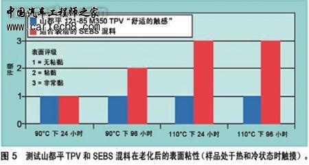

  ● 耐温性(在110°C下经过老化后无粘黏/无光泽变化)(图 5)[2]

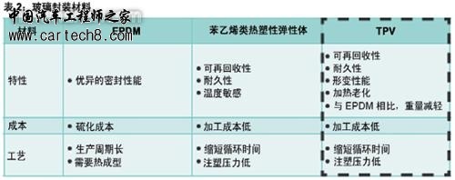

  在玻璃封装应用中,根据玻璃的尺寸、所需的密封性能以及成本目标,目前可采用多种商业化材料解决方案。热塑性硫化弹性体提供了加工性能(无需硫化)、持久密封性(交联相)、低密度和抗室外老化性的最佳平衡(表2)。

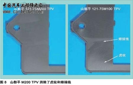

  现在用于玻璃封装的热塑性硫化弹性体牌号加工起来不像其它热塑性弹性体或聚氯乙烯那样简单。因此,通常会出现称之为“虎纹”的表面缺陷。要消除虎纹,需要进行人工表面处理,这就增加了工序的成本。山都平M200 TPV系列提供了以下优势,可以解决行业的需求:
  ● 低粘度、低注塑成型压力
  ― 与普通的山都平TPV牌号相比,注塑压力降低20%
  ― 流动性提高30%
  ● 优美的表面外观
  ― 无虎纹

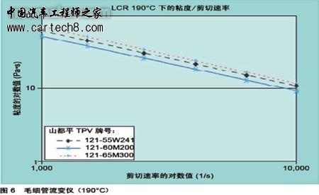

  ● 与其它山都平TPV牌号相比,全新系列在各种剪切速率下的动态粘度更低(图6)。

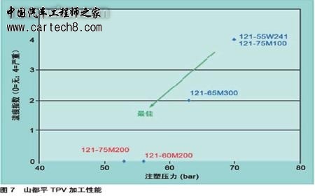

  ● 使用山都平M200 TPV可以在更低的注塑压力下制造部件,而且表面无流痕(图7、8)。对于75邵氏硬度A的热塑性硫化弹性体,注塑压力可以减少约15%,而且表面外观更出色。

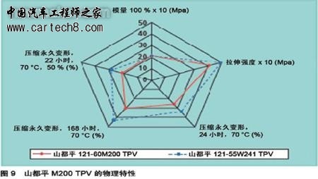

  ● 图9中显示了物理性能。山都平M200 TPV具备更好的压缩和拉伸永久变形性能,与三元乙丙橡胶不相上下。
