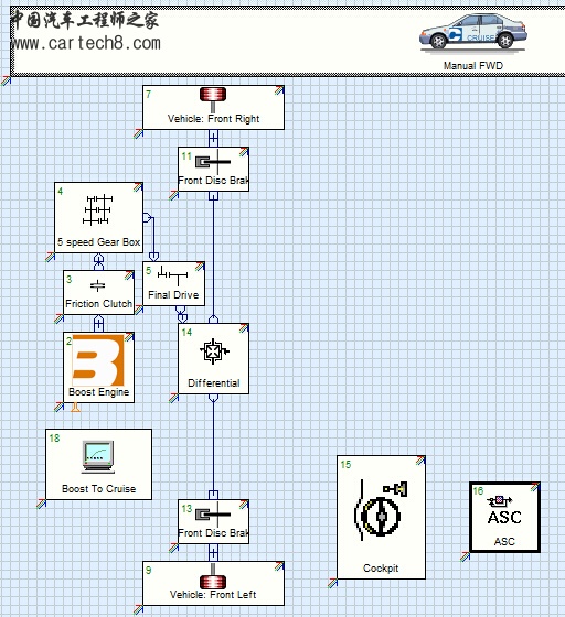

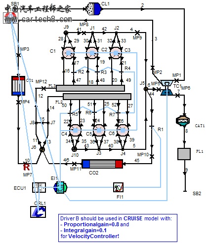

    小弟新手,想照着cruise v2013里的help中的 cruise-boost coupling文档进行联合仿真。但是仿真时,才运行了6秒钟,就报错了。错误信息如下,求大神指点,感激不尽~
    cruise模型
    cruise模型
    boost模型
    boost模型
